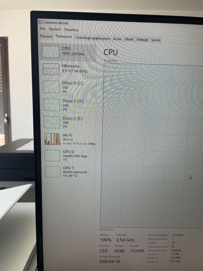

Domanda su GPU
  • cleverframes
    Domanda su GPU
    • cleverframes
        • TASCA80
          • Sep 2022
            Ciao e benvenuto nel forum,
            assicurati di avere i driver aggiornati. 3DF Zephyr necessita di una scheda video nvidia con supporto cuda. Assicurati che sia abilitata e selezionata dentro zephyr. Ti compare un avviso quando avvi zephyr?
            Verifrica nel log che ci siano delle righe del tipo
            [GPU 0] ....
            oppure allegalo. Ti conviene inoltre usare il resource monitor all'interno di zephyr, quello di windows non e' molto affidabile (anche se non mi aspetterei comunque di vederla a 1%).
            Direi che molto probabilmente devi solo aggiornare i driver nvidia
