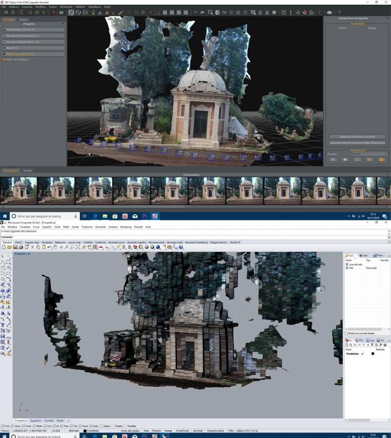

    Ciao !
    Sto riscontrando un problema quando esporto la mesh di un progetto che ho creato partendo da un set di 22 scatti, con la versione 3DF Zephyr Free.
    Ho provato a fare l'esportazione in obj. e in ply. ma quando la leggo su Rhino (ho provato anche su MeshLab), ottengo questo risultato, molto diverso dalla mesh generata che ho nell'ambiente 3DF.
    Allego un'immagine.

      In effetti erano presenti dati GPS.
      Funziona perfettamente !
