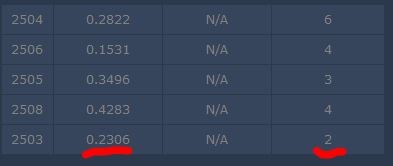

      • dadefra
        • Oct 2019
        • 5
          Ciao dadefra,
          l'errore e' basso perche' stai usando solo due vincoli. Ovviamente l'errore e' basso perche' stai solo considerando la riproiezione di due immagini, ma questo non si traduce in miglior accuratezza.
          Ti consigliamo di mettere il punto di controllo su piu' immagini, possibilmente anche distanti tra di loro. Se l'errore e' sotto al pixel, generalmente sta andando tutto bene.
