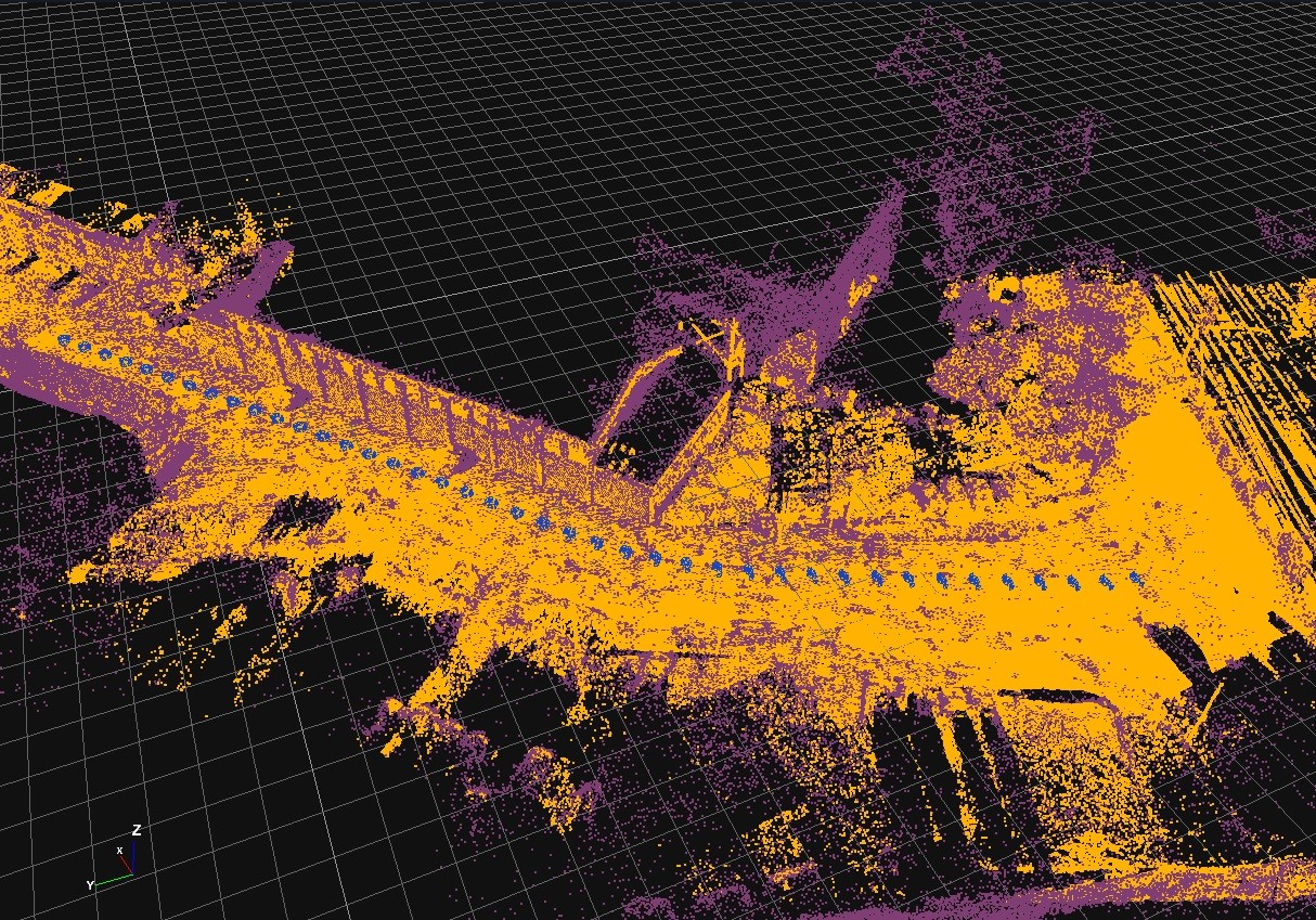

      Ciao Andrea ti ringrazio per la risposta, hai chiarito alcuni dei miei dubbi, ma andiamo per punti..

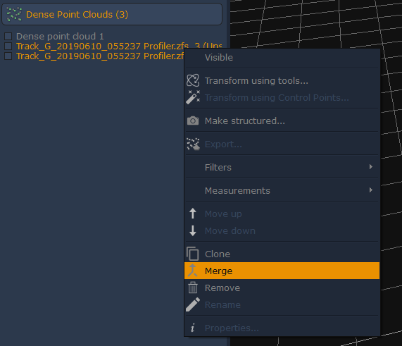

      1) Ho trascinato dentro l'area di lavoro 2 .las e come vedi dall'immagine le nuvole dense sembrano avere l'origine integrata nel file e visibilmente appaiono correttamente allineate, ma Zephyr le rileva come "oggetti non strutturati".

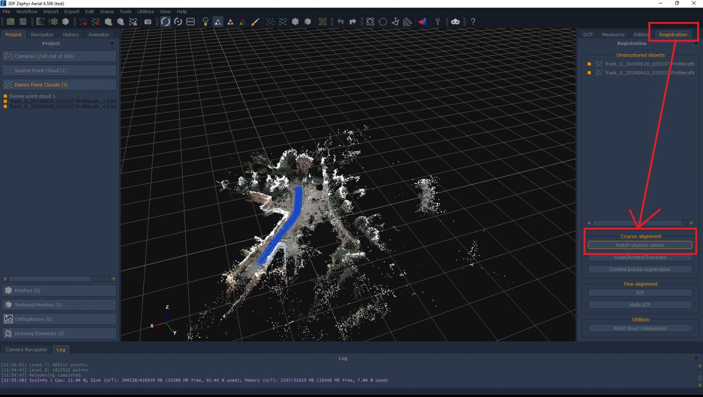

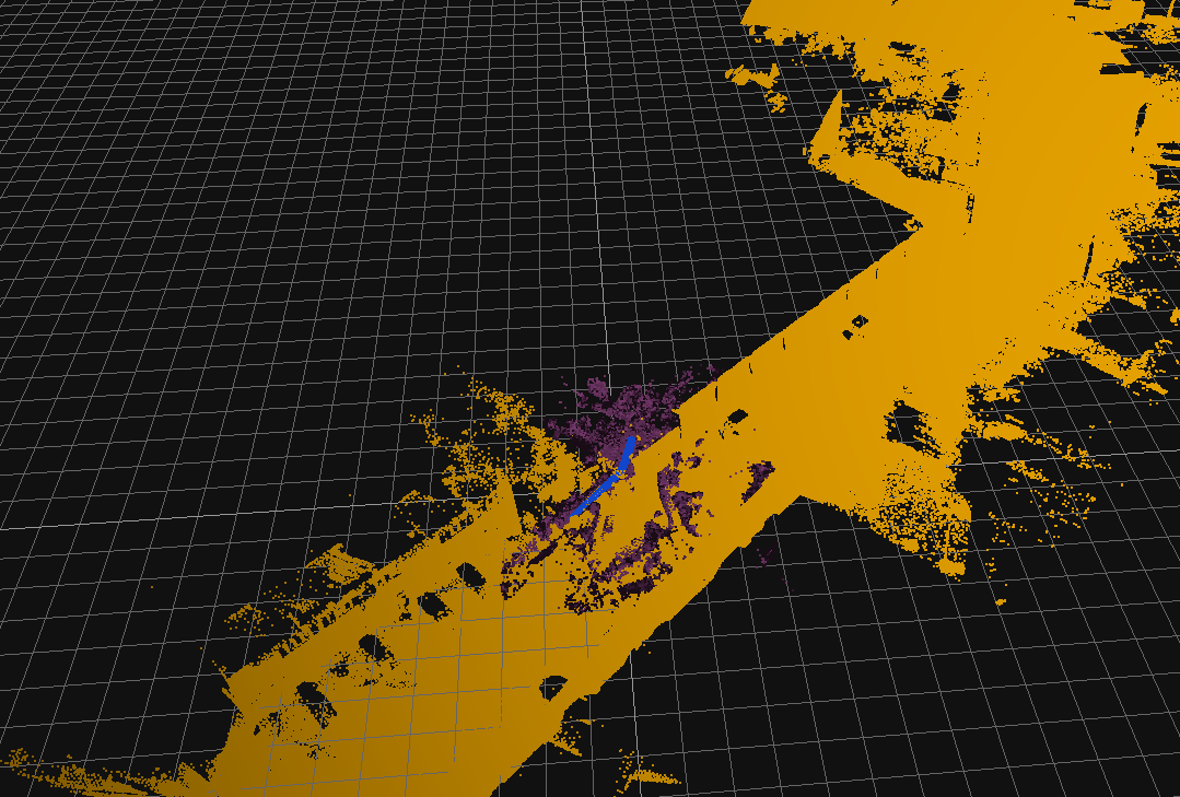

            • possiamo piazzare dei punti di controllo nei due spazi di lavoro, unirli via punti di controllo, ed eseguire poi un ICP.
            oppure

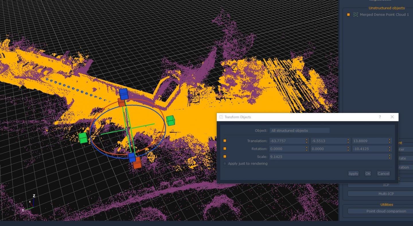

            • possiamo importare direttamente uno spazio di lavoro nell'altro, muoverli con il gizmo, ed eseguire poi un ICP
            https://www.3dflow.net/it/registrazi...punti-esterne/Click image for larger version
ID:	5527Click image for larger version

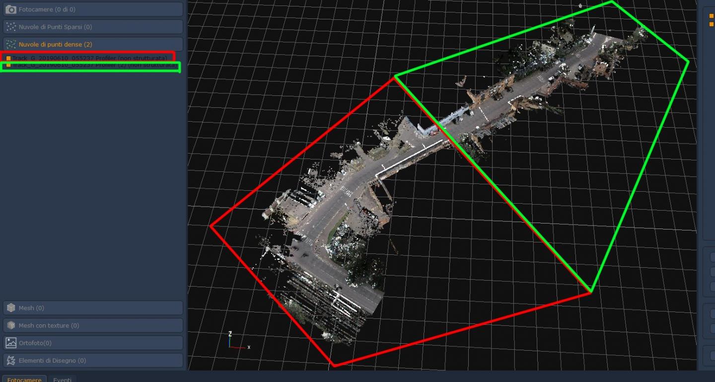

            Ovviamente le due nuvole ora sono ancora in una scala completamente diversa.
ID:	5520Click image for larger version
ID:	5525Click image for larger version
            Ovviamente sto andando a occhio, quindi poi verifica l'istogramma dei residui (o eventualmente i punti di controllo se li hai usati) per verificare che tutto sia ok.

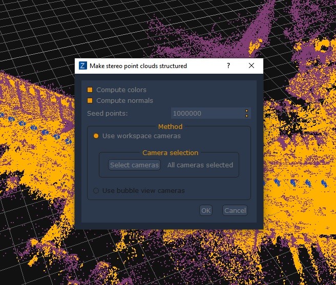

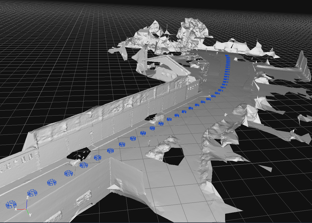

            Posso ora rendere strutturata la mia nuvola (ho lasciato i parametri a default, ma ovviamente puoi cambiarli secondo le tue esigenze)

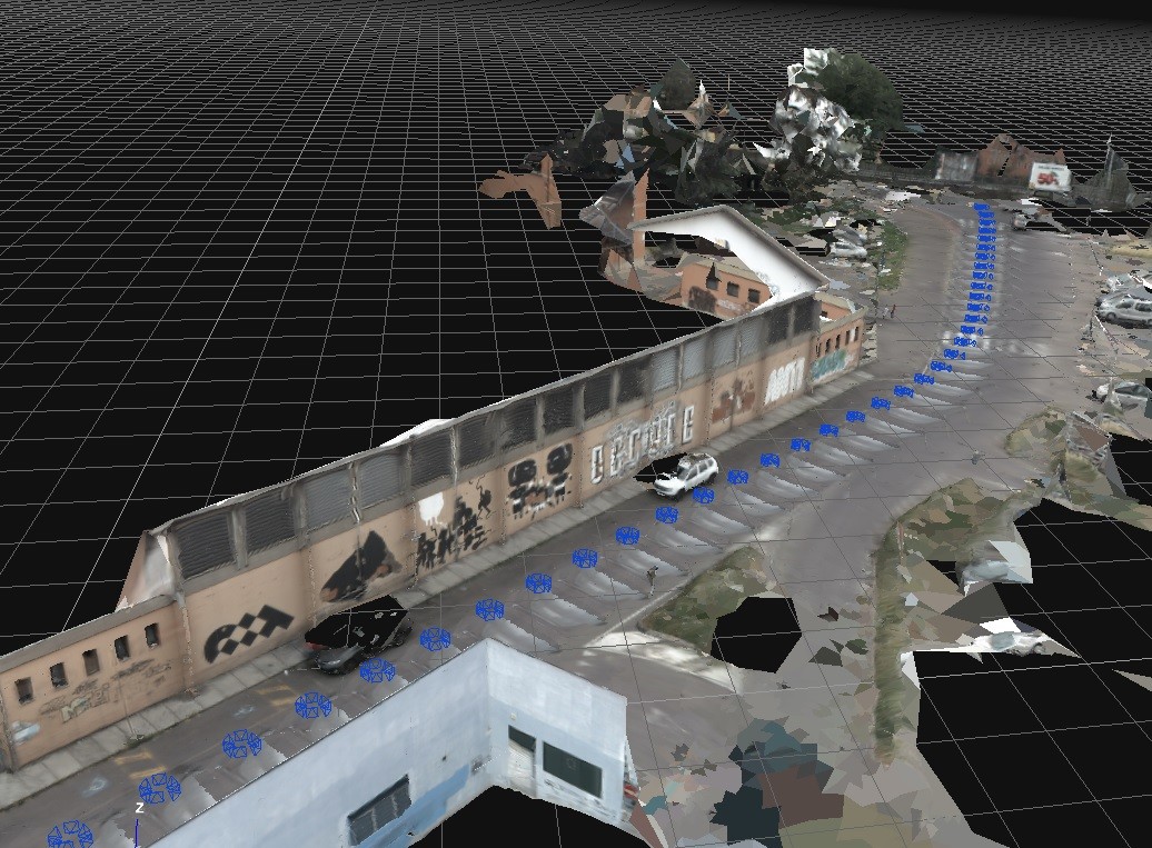

ID:	5521Click image for larger version  Name:	mesh1.jpg Views:	0 Size:	488.6 KB ID:	5519
            Click image for larger version  Name:	mesh2.jpg Views:	0 Size:	261.9 KB ID:	5518
            Ti invio per email un link dove scaricare lo zep, sperando possa esserti utile.
