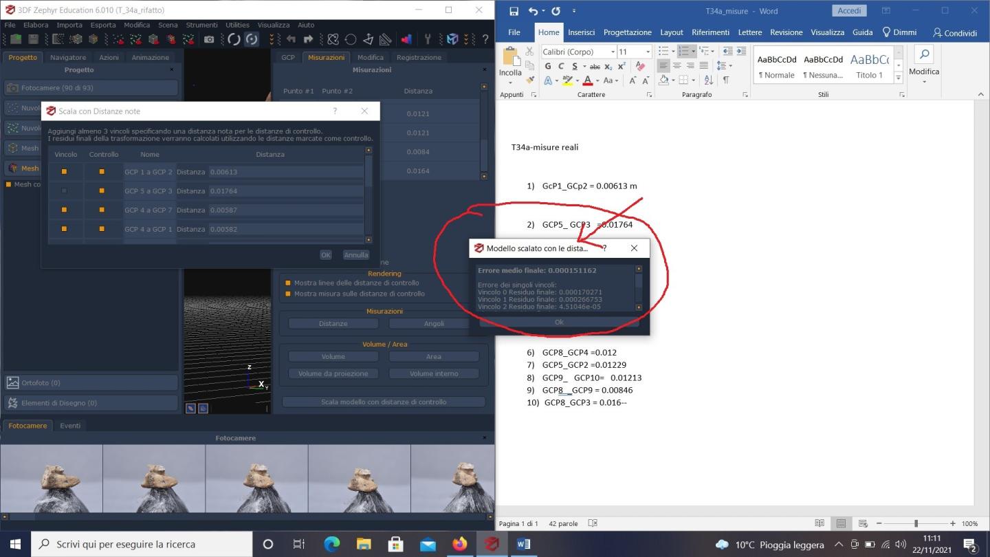

come eliminare la scalatura dal modello 3d ?
    Salve Stefano,
    nel momento in cui viene rieseguita una scalatura rigida, la scala attuale rimane ininfulente, pertanto, puo' procedere direttamente inserendo le nuove misurazioni.

        E' possibile cliccare direttamente con il tasto sinistro e selezionare il testo desiderato direttamente in quella finestra.
        In alternativa, e' comunque possibile selezionare Tools -> Control Points -> Show Alignment. Anche qua e' possibile selezionare il testo manualmente o usare l'apposito bottone per copiare tutto il testo nella clipboard di windows, per poterlo incollare dove preferisce.
        E' inoltre possibile visionare i residui anche nel rapporto PDF dal menu "esporta"
