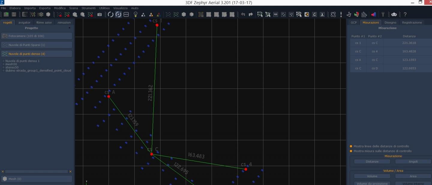

    Buongiorno, ho utilizzato lavostra ultima versione 3.201 per effettuare un' elaborazione su 4 punti come vincolo e 1 punto centrale come controllo ( CS C).
    immagine con risultati

        Ciao Michele,
        purtroppo non riesco ad accedere al link, potresti controllare che sia in condivisione?
        Grazie

          Ciao Roberto.
          Devo aver sbagliato qualcosa. Prova con questo:
          https://1drv.ms/i/s!AhxByRQY384AgoBiMIp4qU5IL7XItg

                230 punti battuti Aerial - Default per la fase di orientamento, peso ai vincoli del 50% e Aerial - Dettagli elevati 40 metri d'altezza e con 5 punti di controllo per la georeferenziazione, un errore medio di 3.1 cm con deviazione standard di 1.8 cm mi sembrano davvero un ottimo risultato.
                Rimaniamo a disposizione come sempre.

                      Si, giusto. Chiedo venia. Causa orari "impegnativi" l'attenzione cala. Riformulo la domanda:
                      Prova a mettere al 99% la famosa correzione stelle proiettive. Rimane sempre 22cm?
                      Altra domanda:
                      Se al posto di 200 metri fossero stati 400? si otterrebbe quale risultato? sempre 22 cm (inaccettabili per un punto interno alla maglia di calibrazione) o sarebbe esponenziale?
