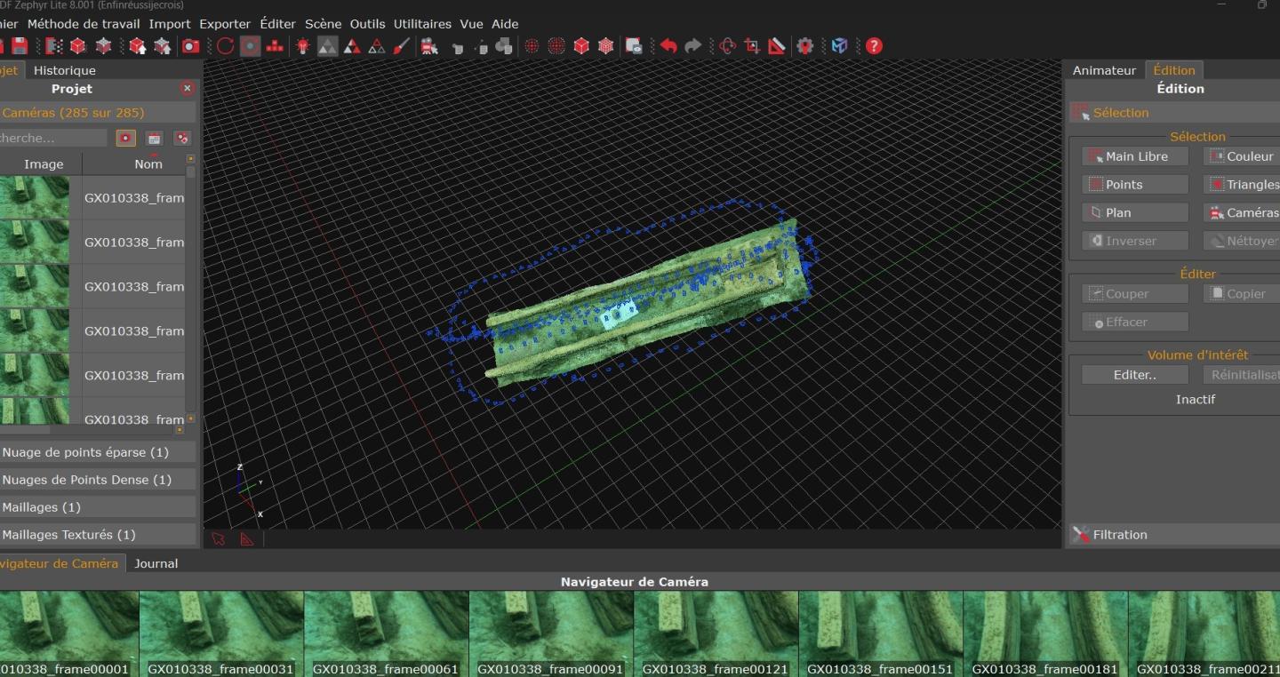

Registrazione in una posizione, la foto si rimette al'prima posizione
  • Raphael FARQUET
    • Jan 2025
    • 6
    Perche quando registro la posizione voluta del'obietto, quello subito dopo si rimette in posizione iniziale con le camere visibile

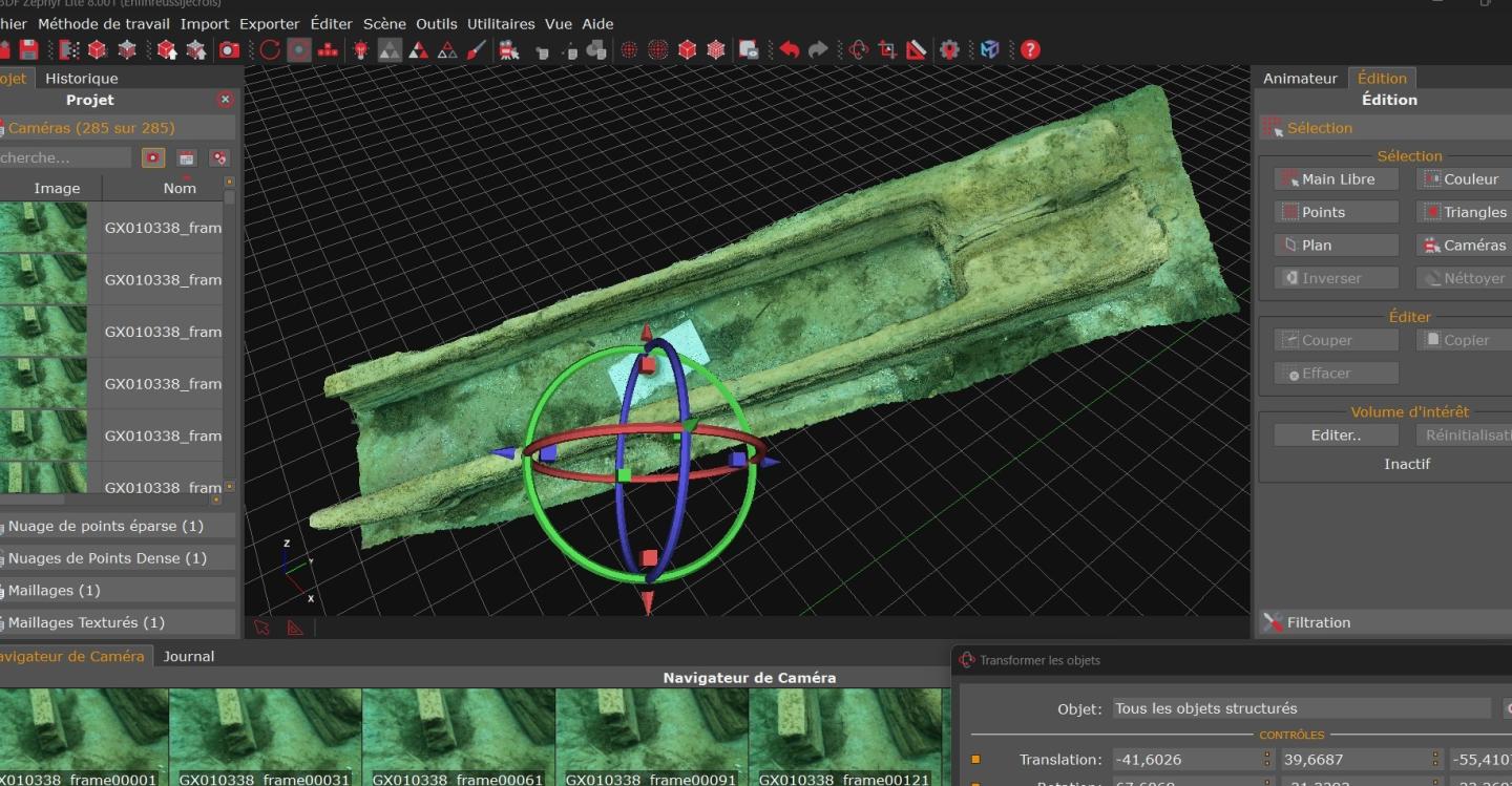

    E' normale che le fotocamere rimangano collegate all'oggetto (Se e' questo il problema) in quanto oggetti strutturati. Puoi selezionare e de-strutturare un oggetto se necessario, ma in generale deve sempre esserci una corrispondenza.
    Se invece parliamo solo dello spostamento, รจ normale che siano collegati ad una griglia, e' comuinque possibile, dal gizmo, selezionare o de-selezionare l'opzione "scollega griglia"
