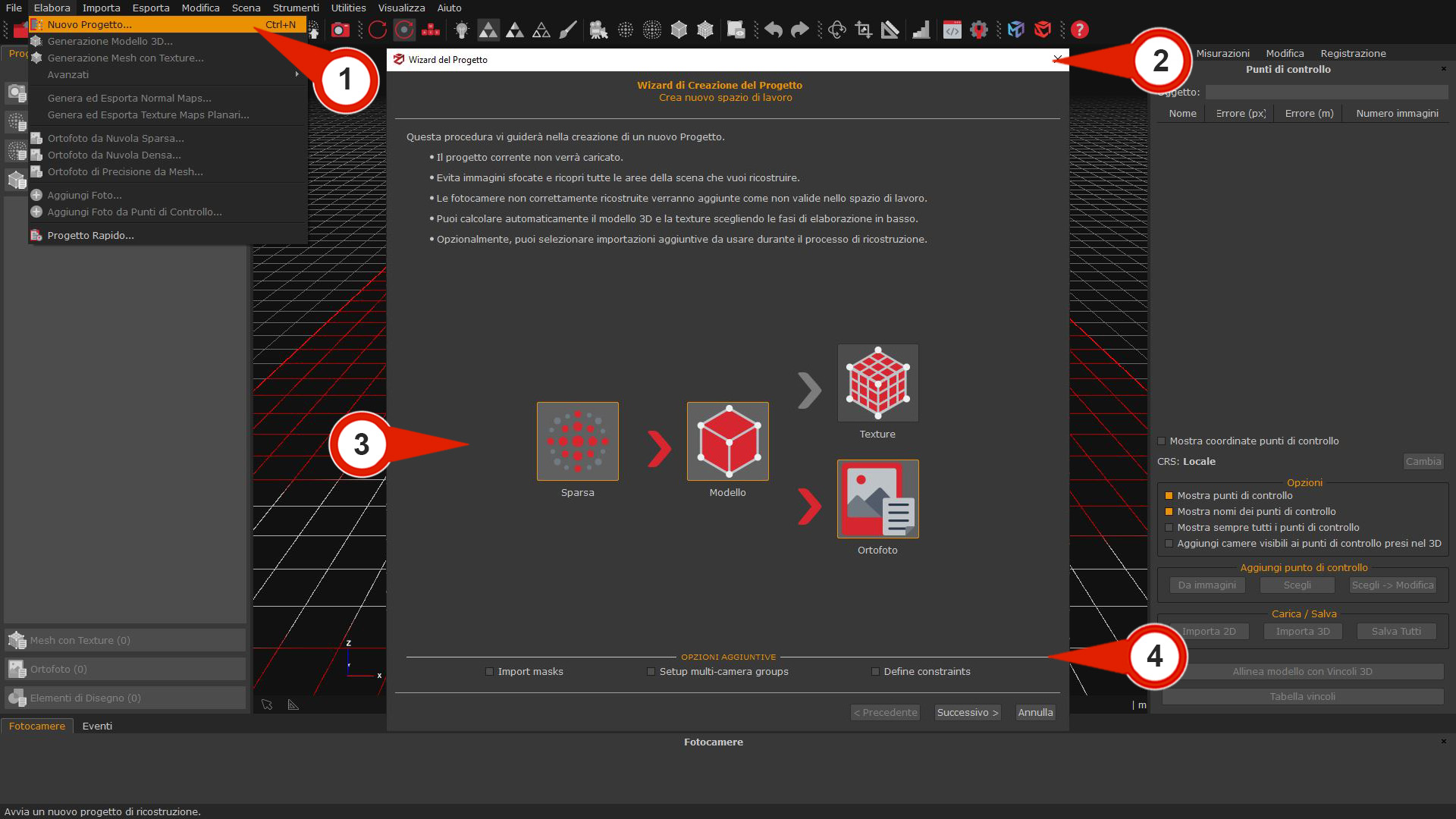

Per creare un nuovo progetto,cliccare  Elabora > Nuovo progetto (1). La schermata Wizard del creazione progetto (2) apparirà per guidarvi nel processo di avvio.
È possibile scegliere le fasi di ricostruzione 3D che si desiderano eseguire, oltre alla fase di orientamento delle immagini, cliccando sulle relative icone nella sezione "Fasi di elaborazione" (3). Ad esempio, se si attiva l'icona "Modello", il software completerà la nuvola di punti sparsa, la nuvola densa e la generazione della mesh prima di fermarsi e consentire la generazione della mesh texturizzata.
Se non c'è la necessità di importare punti di controllo, coordinate immagini o maschere, basta cliccare sul pulsante "Successivo" per proseguire.
La sezione "Opzioni aggiuntive" (4) permette di impostare le maschere, organizzare le immagini in gruppi di camere, definire i punti di controllo (posizioni 2D e 3D) e le coordinate delle immagini.

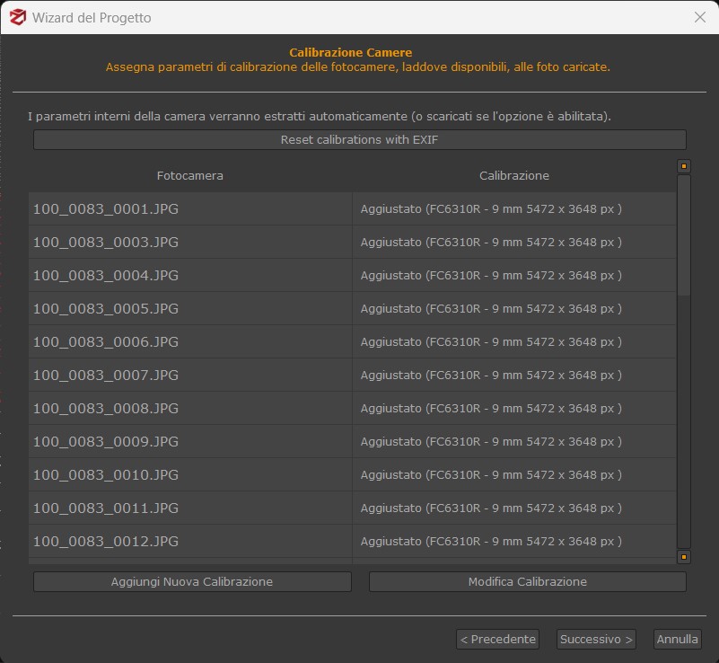

Dopo aver caricato le immagini o i file video e aver cliccato su Successivo, comparirà la Pagina di Calibrazione della fotocamera, dove si nota subito l'elenco di ogni singola immagine importata, della calibrazione che 3DF Zephyr utilizzerà per ciascuna fotocamera e i relativi dati Exif.
Cliccando con il tasto destro del mouse è possibile selezionare o deselezionare tutte le immagini, e clonare le calibrazioni.
Da questa pagina è possibile Aggiungere una Nuova Calibrazione, per la quale si rimanda a questa sezione o eventualmente modificare la Calibrazione che 3DF Zephyr ha individuato automaticamente attraverso la lettura dei dati Exif delle fotografie.
Zephyr è completamente autocalibrato, pertanto nella maggior parte dei casi sarà sufficiente cliccare "Successivo". Ad ogni modo, si può cliccare sul pulsante "Modifica calibrazione" se l'attrezzatura fotografica è già stata calibrata.
Nella pagina di Modifica Calibrazione, si può selezionare la fotocamera che verrà modificato (se le immagini caricate sono state realizzate con sensori/obiettivi diversi), e definire i parametri interni della fotocamera.
File di calibrazioni (.txt, .xml) creati con applicazioni esterne, o con lo strumento di calibrazione di Zephyr (Utilities > Immagini < Calibrazione fotocamera), possono essere caricati cliccando sul pulsante "Importa parametri da file".
Cliccando il pulsante "Importa parametri dal gestore delle calibrazioni" è possibile importare i parametri fotocamera desiderati tra le calibrazioni che l'utente ha precedentemente caricato nel Gestore Calibrazioni Fotocamere, presente nel menù Utilities.
SUGGERIMENTO: se sono state importante immagini realizzate con obiettivi grandangolari o fish-eye si consiglia di abilitare l'opzione "Aggiusta parametri di distorsione tangenziale" qualora si siano riscontrati dei problemi al termine della fase di orientamento.
