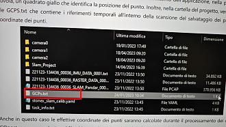

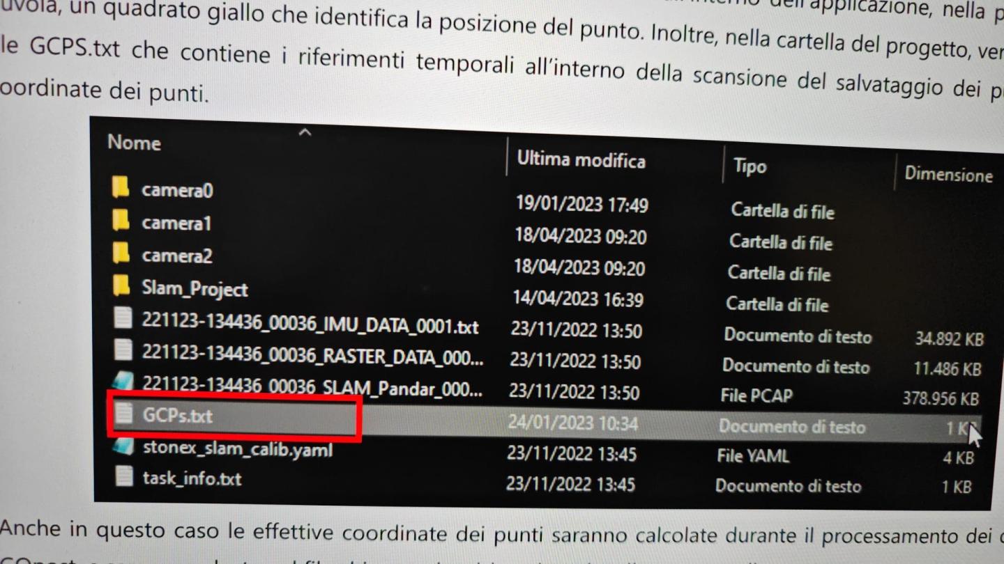

Name:	WhatsApp Image 2026-03-26 at 16.13.12.jpg
        dice che non sa quale inviare, se solo un file specifico o tutta la cartella.

          Il supporto in Zephyr per file stonext e' per .x3a - se non c'e' allora significa che e' un altro formato stonex proprieatario che non supportiamo. Se invece c'e' (magari dentro Slam_project?) allora fatti mandare quello!
          Si, e' assolutamente importante infatti che il dispositivo fornisca le informazioni sull'origine della scansione (in quanto viene utilizzata da zephyr per calcolare la visibilita' dei punti) e in caso di laser scanner non fissi, spesso e' un'origine "dummy" quindi andrebbe poi supportata con fotografie in casi di scansioni complessi, altrimenti la generazione della mesh potrebbe portare a casi strani. Per esempio dot product ( .dp ) e' supportato da Zephyr ed e' esattamente uno di questi casi.
          Se il dispositivo esporta in altri formati, come las e ptx, sarebbe quindi meglio esportare in un formato che permette di includere l'origine (vera o fittizia) come il las. Poi all'atto dei fatti, se e' fittizia, bisogna appunto vedere se e' utilizzabile per la generazione della mesh cosi' com'e', ma e' molto probabile che sia necessario l'uso di foto aggiuntive a supporto della scansione nella maggior parte dei casi, indipendentemente dal formato, per questa ragione

            x3a era il file dello scanner x300, l'ho maneggiato nel 2013.
            Gli slam hanno tutto un altro sistema, al momento uso GOpost che è il programma che danno con lo slam, mi chiedevo se potessi usare zephyr in modo da avere un solo programma con tutti i vari sistemi, alla fine basta avere lo stesso sistema di riferimento e via (purtroppo lo slam usa il GPS interno solo per l'odometria senza georiferire il modello...)
              se non esporta in x3a allora no, non supportiamo il loro formato nativo per slam! Pero' se riesci a esportare con il loro software a esportarlo in e57 per esempio, poi lo puoi ovviamente usare normalmente in zephyr!
