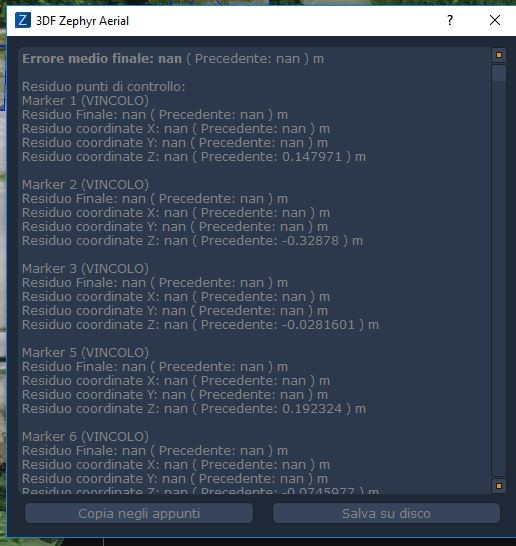

    Salve Simone,
    posso chiedere che versione di Zephyr sta utilizzando e che procedura ha seguito?
    • Simonepalmieri
      • Feb 2017
      • 20
      Utilizziamo la versione 4.001 di 3DF Zephyr Aerial.
      Ho realizzato un rilievo fotogrammetrico da Drone. Sono state eseguite le seguenti fasi: allineamento delle foto, nuvola di punti, mesh e texurizzazione.
      E' stato eseguito, con successo, un rilievo automatico dei target.
      Alla fine del processo ho scalato il modello (Strumenti->punti di controllo->scala modello) ed inserito sia le coordinate GPS rilevate da target a terra, sia caricato le coordinate dagli Exif delle foto.
      Tutti i punti sono stati settati sia come vincolo che come controllo.
        • 1390
        • Simonepalmieri
          • Feb 2017
          • 20
          il file in questione ha un formato davvero eccessivo, parliamo di circa 6 GB. Quindi abbiamo realizzato un nuovo file estratto dal precedente che potremmo condividere, in quanto ha un formato di circa 2 GB. Abbiamo ripetuto la stessa procedura di scalatura, ovviamento con un numero di targets minore rispetto al caso precedente, sulla nuvola sparsa. Scalando il modello considerando vincoli sia i targets che le posinioni GPS del drone, il problema "nan" si ripropone; se invece scaliamo usando i targets come solo controllo e le posizioni GPS del drone come vincolo e controllo il sw restituisce un errore medio finale di 0.6m. Come possiamo condividere il dataset con te?Quanto risulta essere attendibile l'ultimo risultato ottenuto?

                Salve Simone,
                grazie, provvedo a scaricare il dataset e a dargli un'occhiata appena posso!
                Conviene usare i target a terra, in genere i dati GPS di un drone non sono molto accurati. Probabilmente riusciresti ad ottenere un'accuratezza maggiore usando solo i target a terra.
                che significato ha l'errore restituito dal sw?
                Viene eseguito un calcolo sul residuo per ogni vincolo. Noterai infatti degli errori di riproiezioni locali (su quel punto) e globale (su tutti i vincoli).
