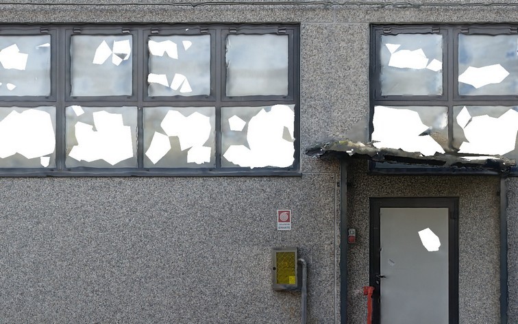

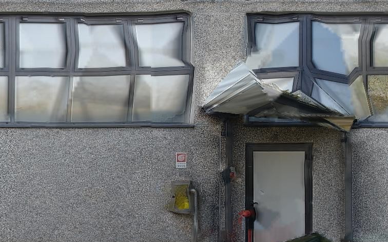

    risposta veloce: "ni"
    spiegazione: la nuvola sparsa generata all'inizio della procedura non è altro (semplificando) che la nuvola di punti risultante dai calcoli che permette a zephy di posizionare le fotocamere ma NON è in grado di proiettare correttamente ogni foto sul fotopiano di tuo interesse (il piano campagna per intenderci) ma è come se creasse un fotopiano per ogni triangolo che riesce a chiudere (dalla nuvola sparsa) quindi più sono le variazioni, peggio è il risultato. e questo è il motivo per cui andrebbe almeno generata la nuvola densa e, meglio ancora, la mesh.
    quindi, puoi procedere comunque con la creazione della ortofoto da nuvola sparsa ma non otterrai un risultato ottimale. (se fai la procedura guidata ti fa fare tutti i passaggi ma se fai i passaggi singoli puoi fermarti comunque al calcolo della sparsa)
    ho fatto una prova col progetto che ho in corso... guarda la differenza:
