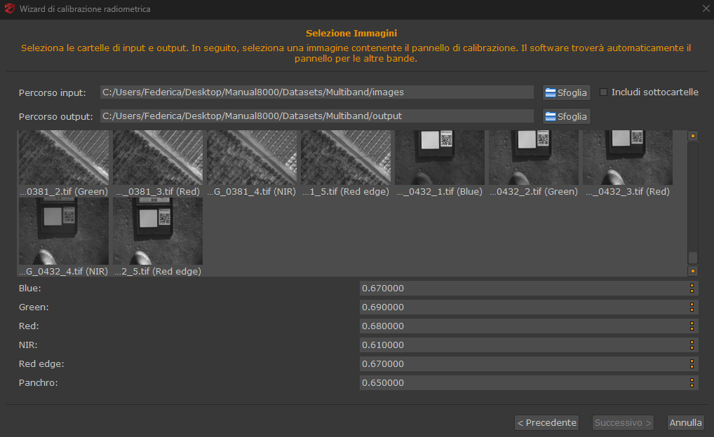

Selezione Immagini
In questa pagina, è possibile selezionare le directory di input e di output.
Per poter procedere con la calibrazione e abilitare il bottone "Successivo" è necessario selezionare una delle immagini con in vista il pannello di calibrazione. 3DF Zephyr troverà automaticamente le immagini del pannello per ogni banda. Dopo aver cliccato il bottone "Successivo", Zephyr chiederà di disegnare un quadrato sul pannello di ogni banda disponibile.
