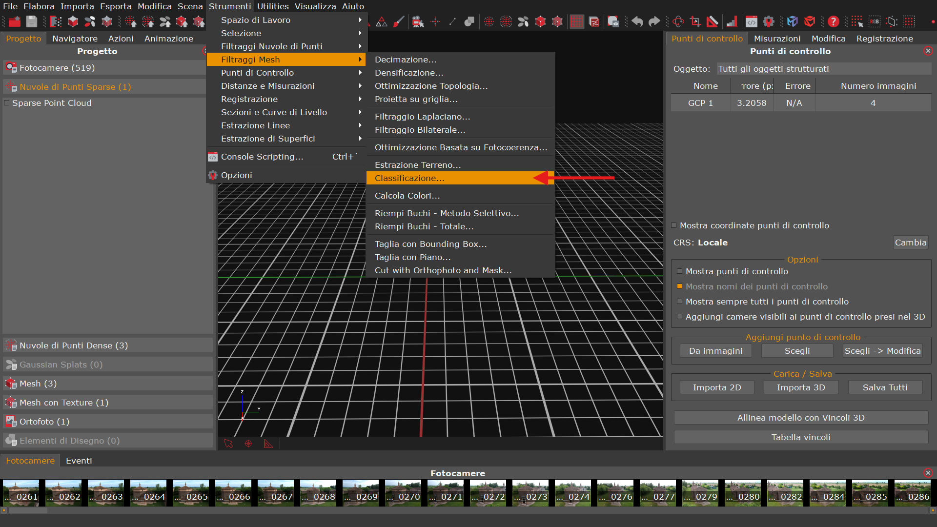

Lo strumento di Classificazione può essere avviato dal menu Strumenti > Filtraggi mesh > Classificazione.

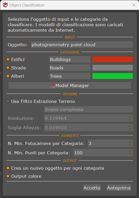

Una volta aperta, la finestra di Classificazione Oggetti mostra le seguenti sezioni di configurazione:
  • Sezione Input: consente di selezionare l’oggetto da classificare dall’elenco delle nuvole di punti o mesh disponibili da processare.
  • Sezione Categorie: consente di abilitare o disabilitare le singole classi di oggetti da estrarre. Nella prima colonna si può assegnare un modello di classificazione personalizzato a ogni classe. Nella seconda colonna si può assegnare un colore personalizzato cliccando sull'opzione colore corrispondente.
  • Gestione Modelli: consente di gestire i modelli di classificazione AI utilizzati nello strumento.
  • Sezione Opzioni: contiene i parametri di Estrazione del Terreno, attivi per impostazione predefinita ma disattivabili se necessario.
  • Sezione Avanzate: fornisce il controllo sulle soglie di filtraggio per la classificazione; l'aumento di questi valori riduce il rumore ed elimina segmenti più piccoli e meno affidabili:
     Min. camere per categoria: Imposta il numero minimo di osservazioni da parte delle camere richiesto affinché un punto sia considerato valido per la classificazione.
     Min. punti per categoria: Definisce il numero minimo di punti necessari affinché una classe venga mantenuta nel risultato.
  • Sezione Output: contiene le opzioni per la gestione dei risultati della classificazione:
      Crea un nuovo oggetto per ogni categoria: Se abilitata, Zephyr genererà oggetti separati per ciascuna classe selezionata.
      Genera output colorato: genera opzionalmente  una versione colorata del risultato classificato per un’ispezione visiva.
Cliccando sul pulsante “Anteprima” verranno visualizzati i risultati della classificazione nello spazio di lavoro 3D, consentendo di verificare le impostazioni dei parametri prima dell’elaborazione finale.
