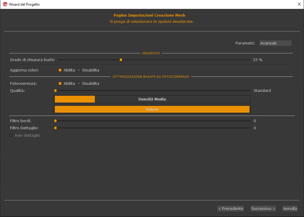

Ottimizzazione basata su fotocoerenza: è una tipologia di filtro che ottimizza la superficie del modello 3D per renderlo il più possibile simile e veritiero alle foto di partenza. Ciò avviene attraverso un processo di minimizzazione in cui, ad ogni iterazione, la superficie viene modificata al fine di ridurre l'errore di riproiezione di una foto sull'altra. Il risultato è un rendering molto più dettagliato sulla superficie della mesh, aumentando di conseguenza la sua precisione.
Qui sotto vi è una lista dettagliata degli altri parametri della fotocoerenza e su come impostarli correttamente; tra parentesi ( ) si trovano i valori di default.
  • Qualità: determina l'equilibrio tra i tempi di calcolo e la bontà del risultato. Gli step ad alta qualità migliorano i dettagli e generano mesh a più alta densità ma ci mettono più tempo, mentre gli step inferiori sono più veloci e generalmente più resistenti al rumore per quei dataset di bassa qualità. E' possibile scegliere tra i valori di qualità "Standard", "Media", "Alta", "Ultra" ed "Estrema" regolando lo slider dedicato.
  • Filtro bordi (0.15): è un parametro che smussa la mesh dando maggior risalto ai suoi margini/bordi. Più la mesh è spigolosa (edifici, oggetti ecc), più si può aumentare il valore con lo slider. In media si può tenere a un valore pari a 0.15.
  • Filtro dettaglio (0): è un metodo di post-processing che può generare dei “finti dettagli” intensificando il numero dei triangoli della mesh. A seconda del risultato che si vuole ottenere e la qualità della foto, bisogna regolare lo slider con attenzione, per non creare rumore aggiuntivo invece di dettagli aggiuntivi.
  • Calcola colori: calcola i colori dei vertici in base alle fotocamere. Ricalcola ogni volta i colori dopo aver fatto la fotocoerenza. Per prove e test è possibile disabilitare il flag e ricalcolare successivamente i colori.

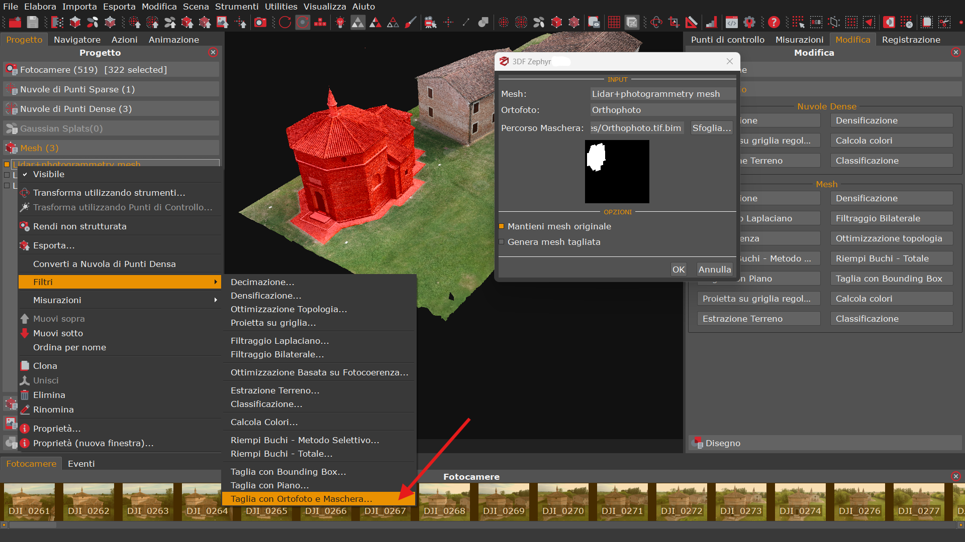

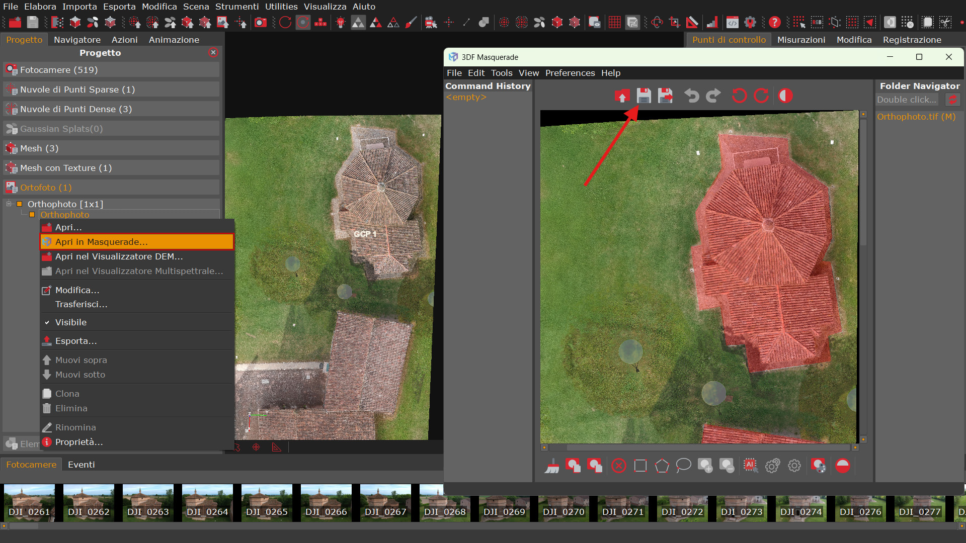

Taglia con ortofoto e Maschera:per avviare il flusso di lavoro, cliccare con il tasto destro sull'ortofoto e selezionare l'opzione "Apri in Masquerade". Nello strumento Masquerade, puoi mascherare la porzione desiderata di mesh da tagliare e in seguito salvare il risultato .
Fare clic-destro sulla mesh e da: Filtri > Taglia con Ortofoto e Maschere aprire la finestra di dialogo dello strumento.
Abilitare le opzioni "Mantieni Mesh Originale" e "Genera Ritaglio Mesh" se necessario, quindi fare clic su "OK". Tutti i ritagli della mesh saranno disponibili nella sezione Mesh del pannello Progetto.
