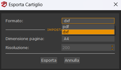

Cliccare infine sul pulsante Esporta e selezionare il formato desiderato (.pdf, .dxf) così come la dimensione della pagina e la risoluzione del layout per il formato .pdf.

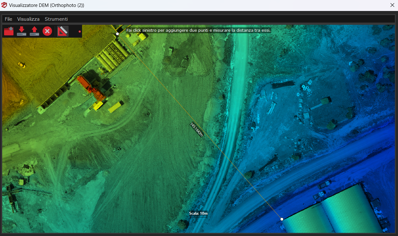

Nel visualizzatore DEM si possono anche calcolare le distanze, cliccando sull'icona dello strumento Abilita Strumento di misurazione e scegliendo due punti sul DSM/DTM.
La distanza corrispondente (in metri) verrà visualizzata accanto alla polilinea disegnata (vedi l'immagine qui sotto).
