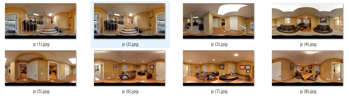

8 immagini a 360° e le relative immagini ottenute dopo aver utilizzato lo strumento "Scomponi immagini equirettangolari"
