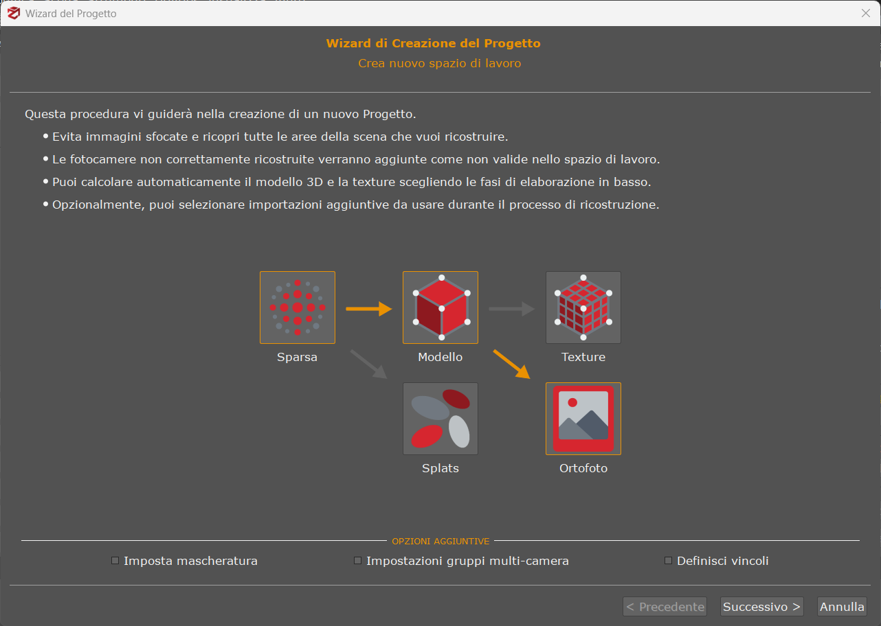

Generazione ortofoto da wizard nuovo progetto
L'ortofoto può essere generata direttamente dall'asse Z (mappa) direttamente durante la creazione di un nuovo progetto.
Nella pagina iniziale del Wizard nuovo progetto, selezionare la fase Ortofoto dalle opzioni disponibili nello schema.
Cliccando sul pulsante "Successivo", puoi navigare attraverso le pagine del wizard fino a raggiungere la pagina delle impostazioni dell'ortofoto.
