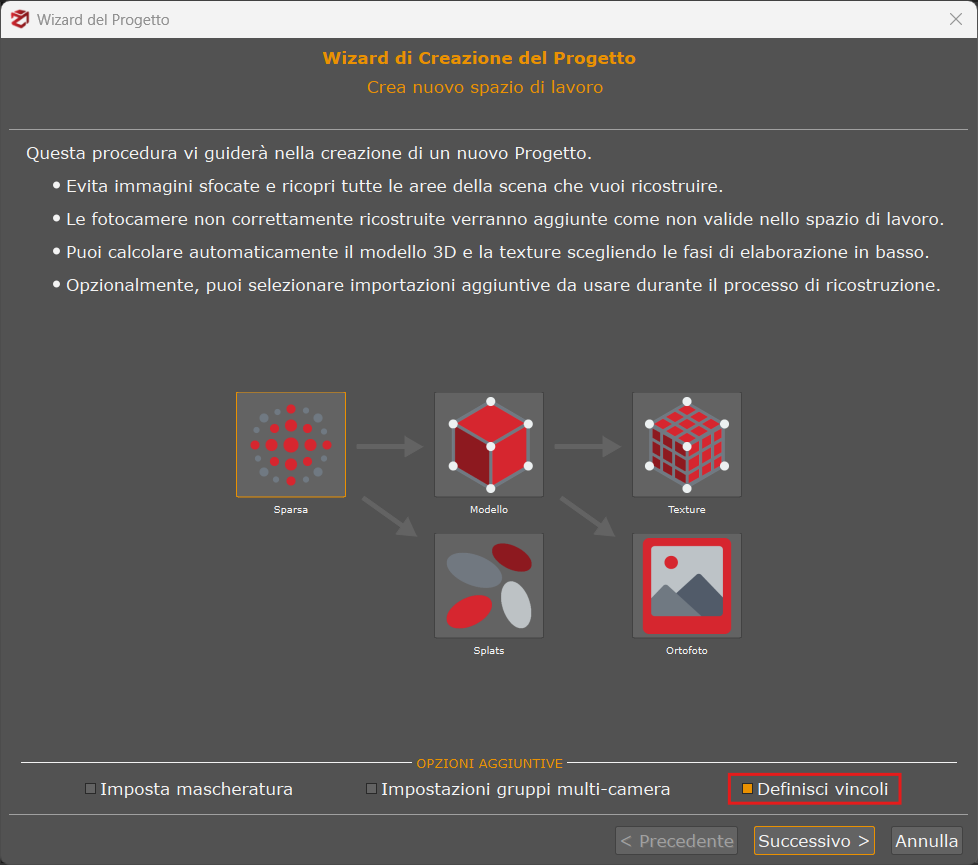

Come parte del flusso di lavoro per la creazione di un nuovo progetto, è possibile impostare dei vincoli importando posizioni 3D note da punti di controllo esterni e posizioni geografiche dalle immagini.
A tale scopo, è necessario attivare la casella "Definisci vincoli" nella prima pagina della procedura guidata per il Nuovo progetto.
Nota: La posizione della camere con coordinate RTK saranno riconosciute automaticamente.
La pagina Importa vincoli segue la pagina Calibrazione camere.
