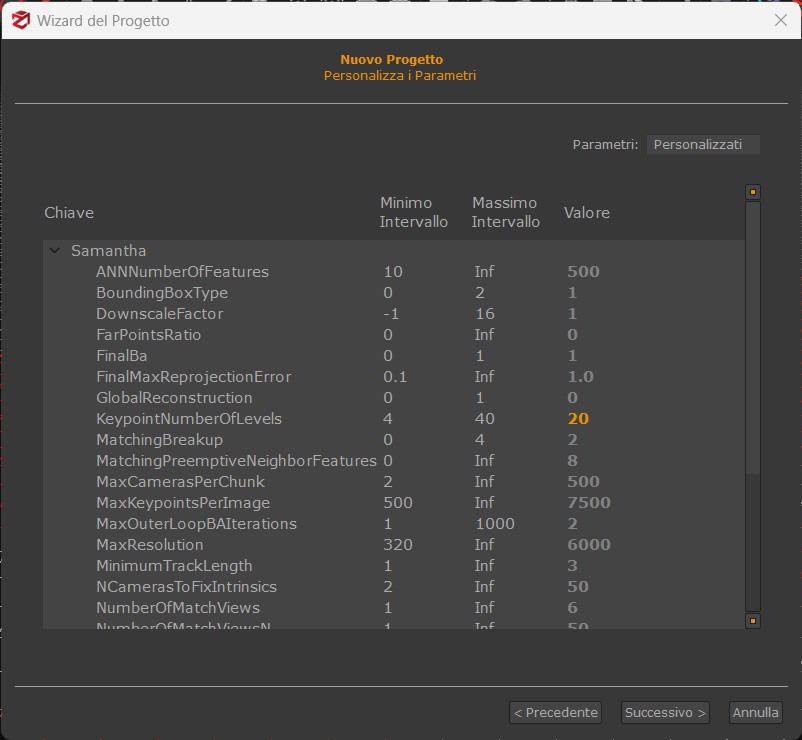

Una terza modalità, sempre dal menu a tendina "Parametri", consente di personalizzare i parametri nei minimi dettagli, selezionando la voce "Personalizzati". Questa modalità è per gli utenti più avanzati. Si ricorda che è possibile reimpostare i valori ai default e caricare file .xml facendo click destro con il mouse e selezionando l'apposita funzione. Da notare come una descrizione dei singoli parametri sia visualizzabile selezionando le singole voci.
