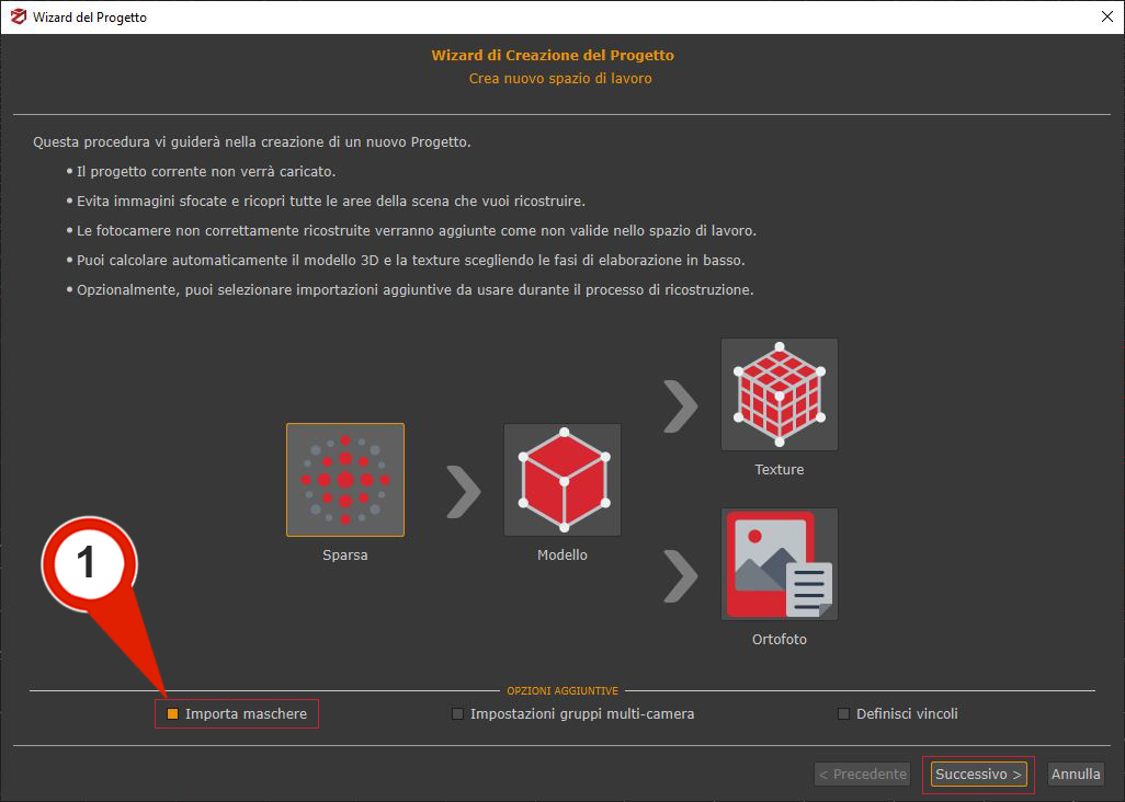

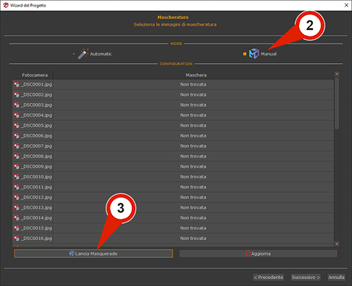

Nella prima pagina del Wizard di Creazione del Progetto, è necessario selezionare la casella "Setup Masking" (1). Cliccando il pulsante "Successivo" si passa alla fase di selezione delle foto, in cui le immagini vengono caricate automaticamente. Cliccando nuovamente "Successivo" si accede alla pagina di Mascheratura, dove la casella "Manuale" (2) deve essere abilitata per visualizzare l'elenco di immagini e maschere e attivare il pulsante "Lancia Masquerade" (3).
