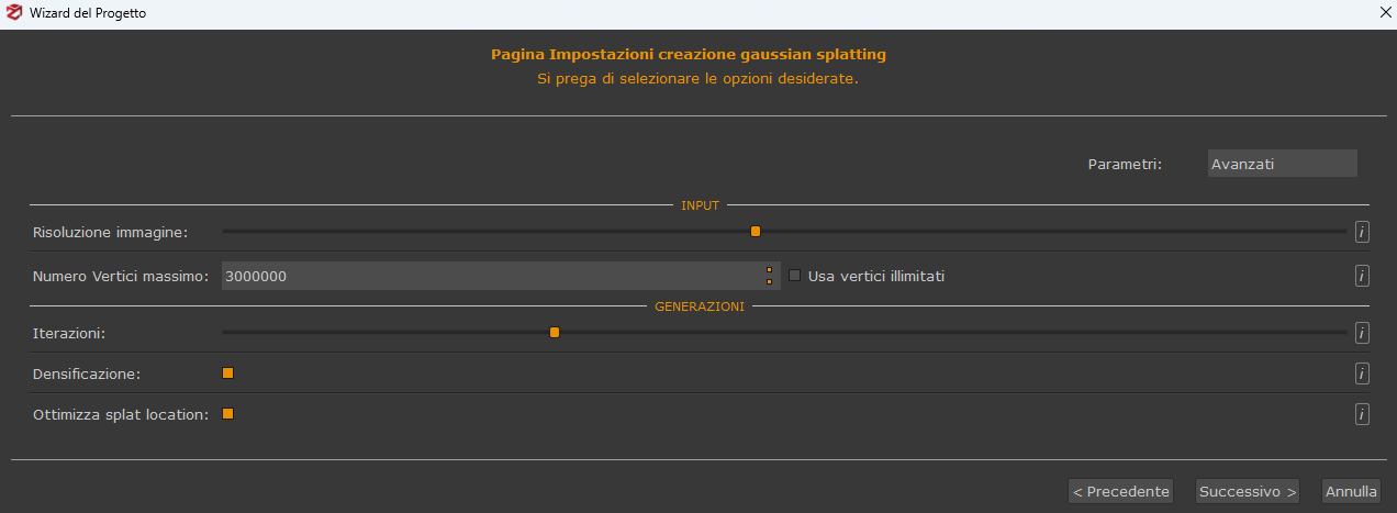

È possibile avviare la generazione di Gaussian Splatting direttamente nella nuova procedura guidata di progetto, oppure attivarla dal menu  Elabora > Avanzati > Generazione Nuvola di Punti Densa, o ancora cliccando sull'icona corrispondente nella barra degli strumenti. Come di consueto, la procedura guidata vi guiderà nella selezione dei preset, oppure potrete passare alla modalità avanzata.
I parametri avanzati sono descritti in dettaglio di seguito:
Risoluzione immagine: Controlla la risoluzione delle immagini in input, in percentuale.
Numero Vertici massimo: Numero massimo di vertici utilizzati dalla nuvola di punti in input.La nuvola di punti in input sara' quindi decimata se necessario, e inoltre è possibile selezionare l'opzione "usa vertici illimitati" se desiderato. Il costo computazionale scala in modo ripido con questo valore, e alzarlo troppo causa un'esplosione dei tempi di calcolo.
Iterazioni: Numero di iterazioni per la procedura di ottimizzazione.
Densificazione: Imposta per densificare la nuvola di punti all'interno della procedura di ottimizzazione. Questo permette all'algoritmo di aumentare il numero di splat durante l'ottimizzazione tramite euristiche interne, creando nuovi punti dove prima non ce n'erano. Per questo motivo, partire semplicemente con più punti in input non è equivalente: l'algoritmo può generare splat in regioni che non esistevano nell'input originale, qualcosa che nessuna densità iniziale può replicare.
Ottimizza splat location: Imposta per ottimizzare le posizioni degli splat durante la procedura di ottimizzazione. Si consiglia di lasciare inizialmente abilitata questa opzione, poichè gli splat si muovono rispetto alle posizioni iniziali. In alcuni casi questo potrebbe, tuttavia, creare artefatti: se ciò dovesse verificarsi, si consiglia quindi di disabilitare questa opzione.
