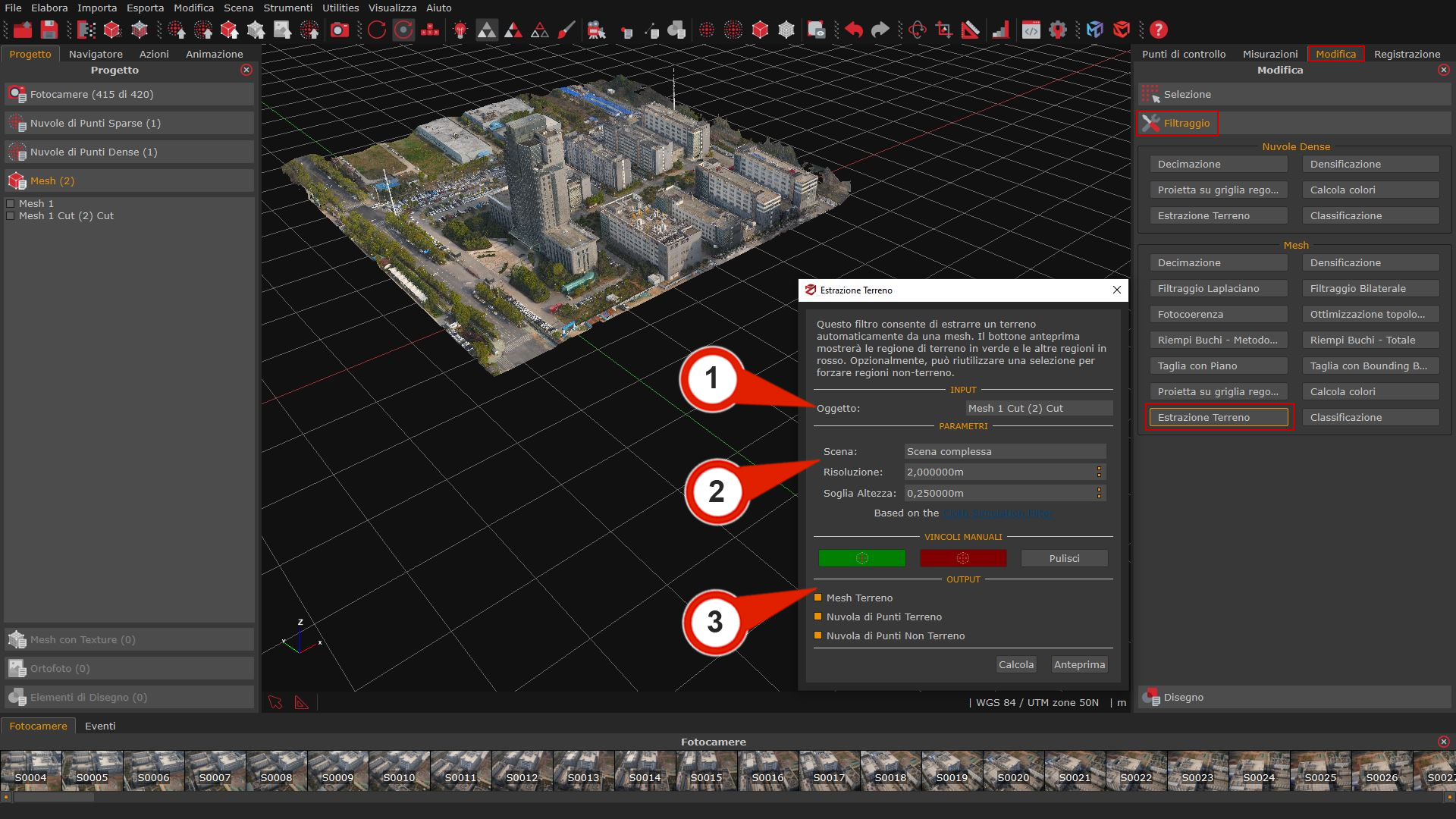

Dalla scheda Modifica > sezione Filtri > selezionare il pulsante “Estrazione Terreno” per aprire lo strumento.
Nella sezione Input, sceglire l’Oggetto (1) da processare, che può essere una nuvola di punti densa o una mesh precedentemente generata nel progetto.
Nella sezione Parametri (2), si troveranno le seguenti opzioni:
  • Scena: Questo menu a tendina permette di scegliere il tipo di scenario ricostruito in 3D. Le opzioni disponibili sono Scena complessa, Area montuosa con vegetazione fitta e Terreno piano con edifici alti.
    L’opzione selezionata determina come l’algoritmo gestisce le caratteristiche del terreno.
  • Risoluzione: Definisce la dimensione della griglia del virtuale usata per simulare la copertura del terreno.
    Una risoluzione più alta produce un DTM meno dettagliato.
  • Soglia di altezza: Imposta la distanza usata per classificare i punti come Terreno o Non-Terreno, basandosi sulla loro separazione verticale dalla superficie del terreno simulata.
    Nota: questo parametro dipende dal sistema di riferimento e dalle unità di misura del progetto.
La sezione Output (3) consente di selezionare l’oggetto 3D che verrà creato con il filtro di Estrazione Terreno:
  • Mesh del terreno
  • Nuvola di punti del terreno
  • Nuvola di punti Non-terreno

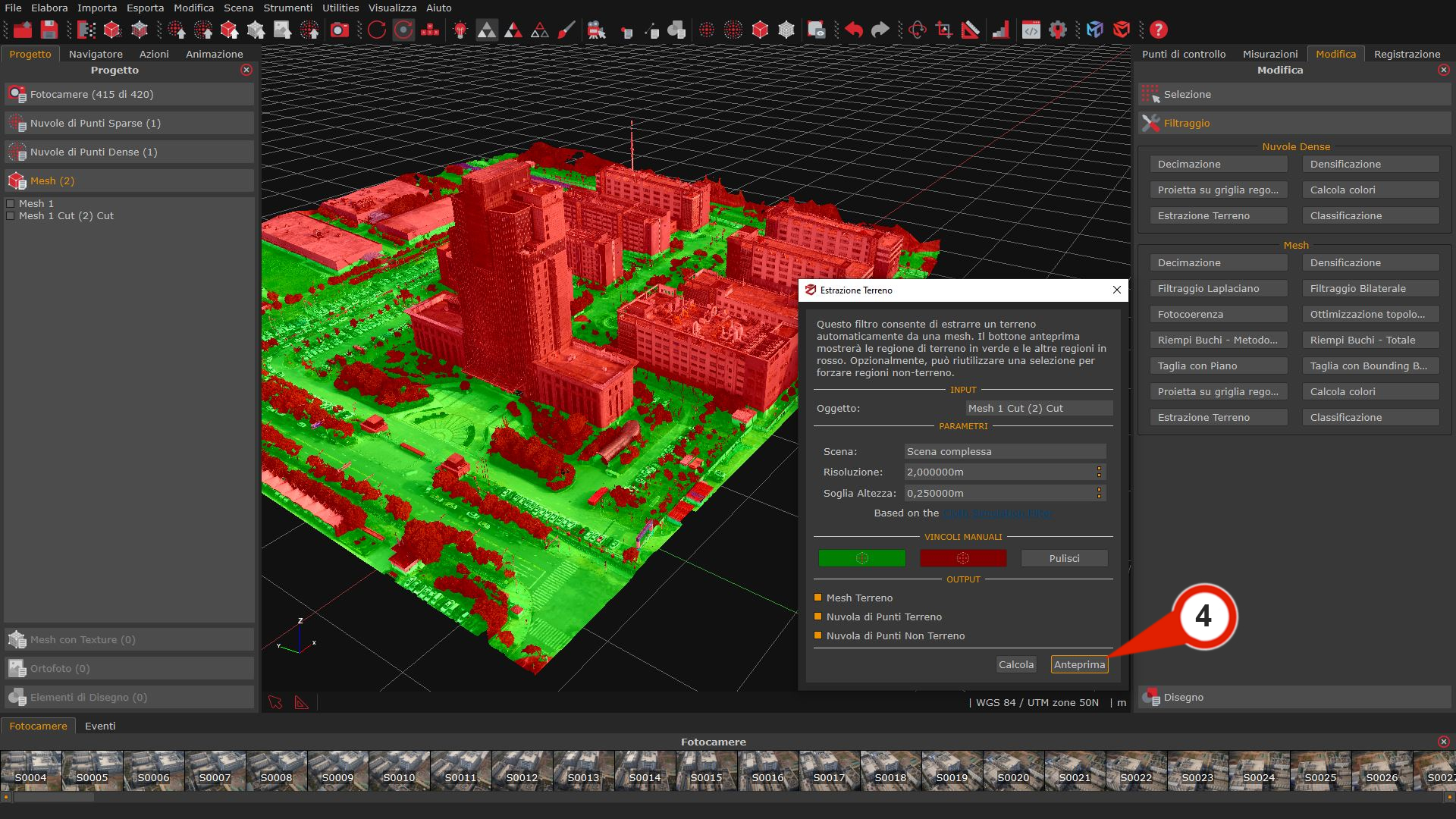

Cliccando il pulsante Anteprima (4) è possibile vedere una rapida anteprima nello spazio di lavoro, dove il modello viene diviso in aree Terreno e Non-Terreno.

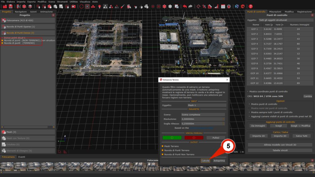

Cliccando sul pulsante “Calcola” (5) si darà inizio all’ estrazione del terreno. La Mesh del terreno, la Nuvola di punti non-terreno e la Nuvola di punti terreno risultanti saranno elencate nella scheda Progetto e visibili nello spazio di lavoro 3D.

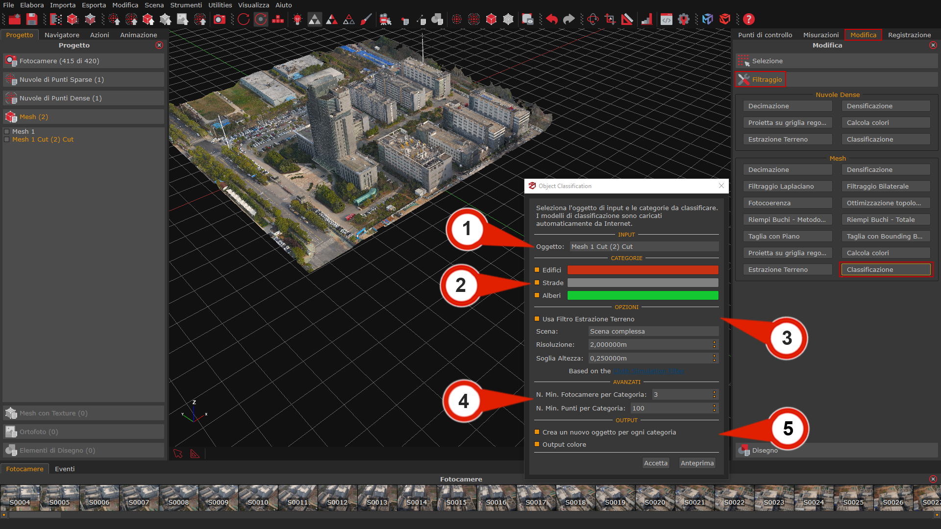

Lo strumento di Classificazione può essere avviato dalla scheda Modifica (pannello a destra) cliccando sul pulsante “Classificazione” nella sezione Nuvola di punti o Mesh, a seconda dei dati di input.
Una volta aperta, la finestra di Classificazione Oggetti mostra le seguenti sezioni di configurazione:
  • La sezione Input (1): consente di selezionarel’oggetto da classificare dall’elenco delle nuvole di punti o mesh disponibili da processare.
  • Nella sezione Categorie (2): è possibile abilitare o disabilitare singole classi di oggetti da estrarre. A ciascuna classe può anche essere assegnato un colore di visualizzazione personalizzato cliccando sul relativo riquadro colore.
  • La sezioneOpzioni (3): Contiene i parametri di Estrazione del Terreno, attivi per impostazione predefinita ma disattivabili se necessario.
  • La sezione Avanzate (4): Fornisce il controllo sulle soglie di filtraggio per la classificazione; l’aumento di questi valori riduce il rumore ed elimina segmenti più piccoli e meno affidabili:
      – Min. camere per categoria: Imposta il numero minimo di osservazioni da parte delle camere richiesto affinché un punto sia considerato valido per la classificazione.
      – Min. punti per categoria: Definisce il numero minimo di punti necessari affinché una classe venga mantenuta nel risultato.
  • La sezione Output (5): Contiene le opzioni per la gestione dei risultati della classificazione:
      – Crea un nuovo oggetto per ogni categoria: Se abilitata, Zephyr genererà oggetti separati per ciascuna classe selezionata.
      – Genera output colorato: Opzionalmente genera una versione colorata del risultato classificato per un’ispezione visiva.

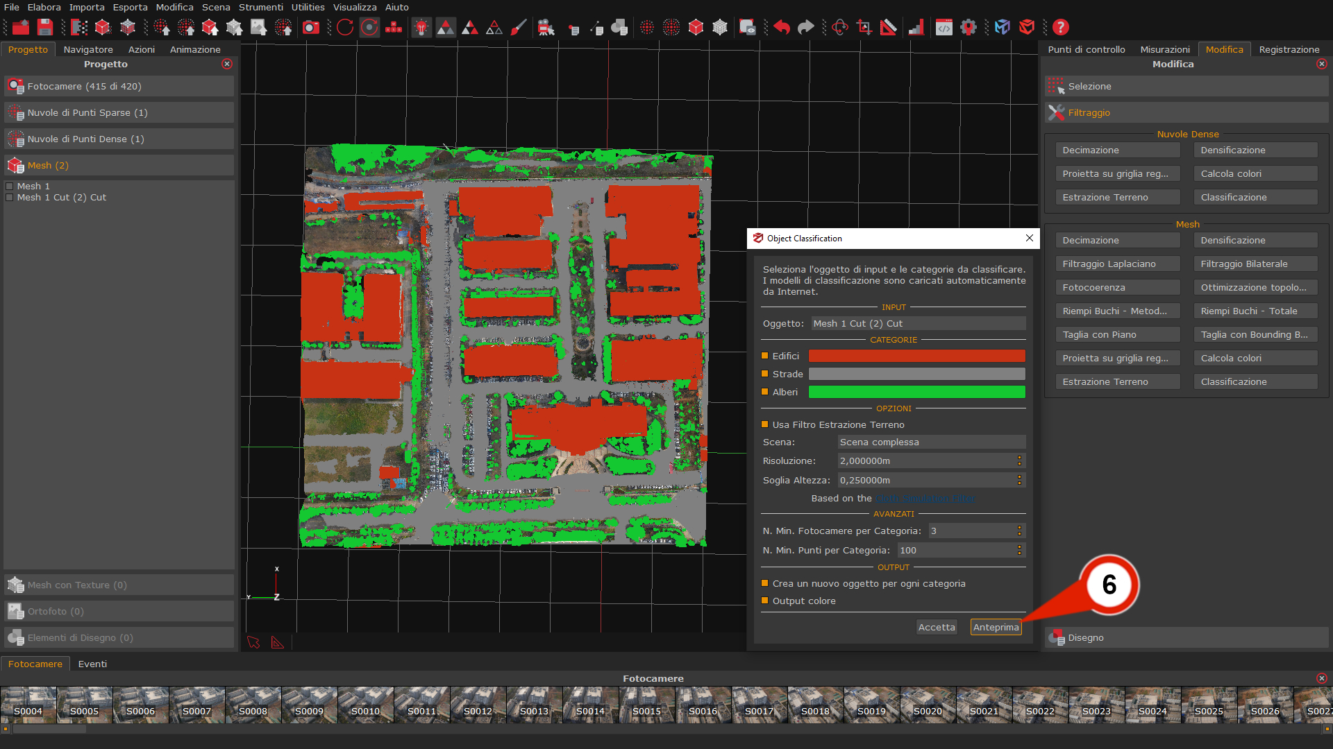

Cliccando sul pulsante “Anteprima” verranno visualizzati i risultati della classificazione nello spazio di lavoro 3D, consentendo di verificare le impostazioni dei parametri prima dell’elaborazione finale.

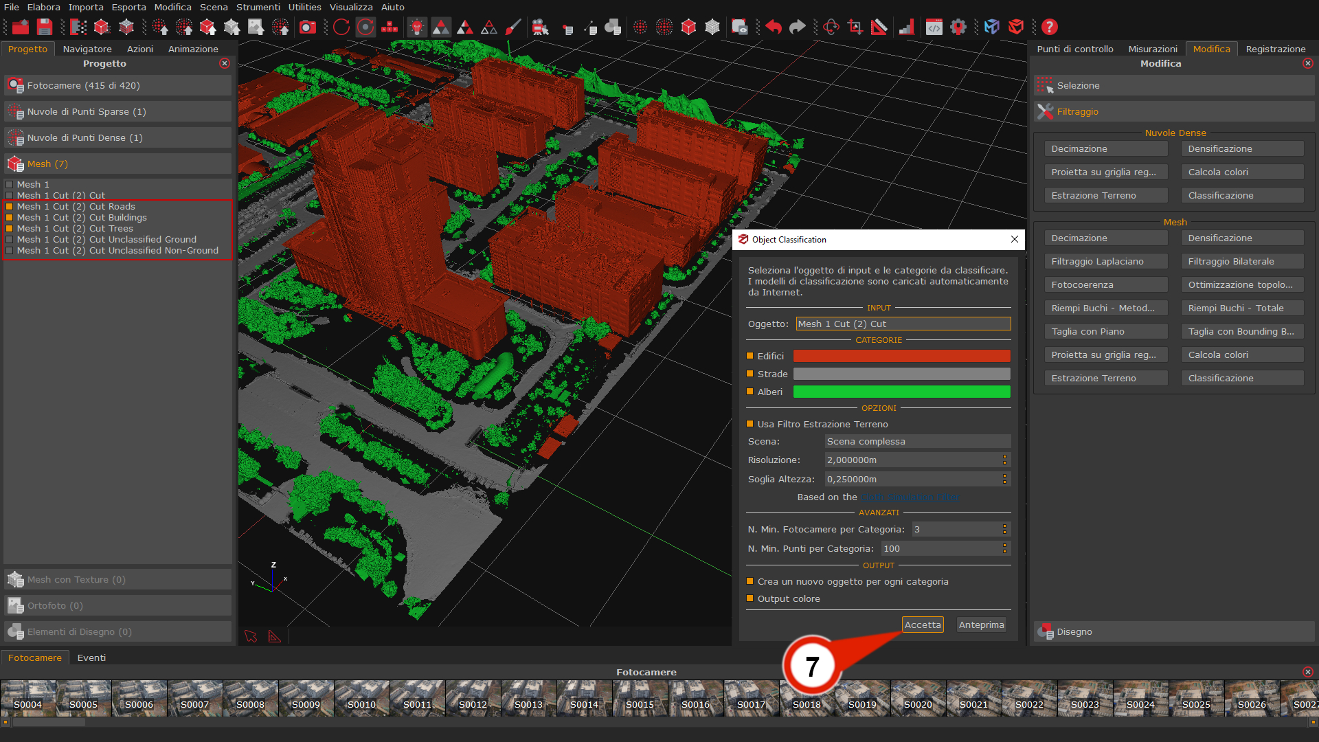

Una volta configurati tutti i parametri, cliccando sul pulsante “Accetta” (7) verrà avviato il processo di classificazione. Lo strumento di Classificazione AI elaborerà quindi l’input selezionato e creerà oggetti separati per ogni categoria abilitata.
Gli oggetti classificati risultanti saranno automaticamente elencati nella scheda Progetto e potranno essere visualizzati e gestiti direttamente nello spazio di lavoro 3D.
