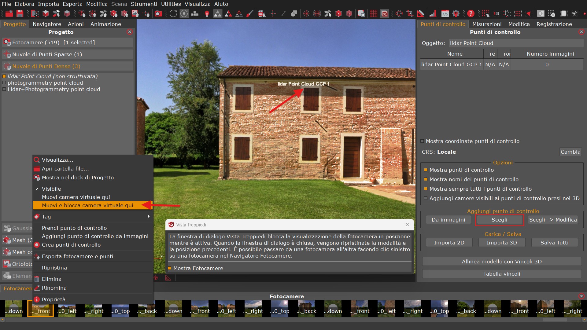

Utilizzare la Vista Treppiedi per definire i Punti di Controllo
Se i dati della vista panoramica sono disponibili nelle scansioni importate, è possibile strutturare prima le scansioni (vedere la sezione Strutturazione dati Laser Scan) e poi utilizzare la vista panoramica per posizionare i Punti di Controllo (GCP) con maggiore accuratezza.
Nel Navigatore Fotocamere, selezionare l'immagine desiderata, quindi premere Click-destro destro per visualizzare l'opzione "Muovi e blocca camera virtuale".
La finestra di dialogo Vista Treppiedi blocca la vista della fotocamera finché è attiva. Quando la finestra viene chiusa, vengono ripristinati la modalità e la posizione precedenti della fotocamera. Per passare da una fotocamera all'altra, fare clic-sinistro sulla fotocamera desiderata nel Navigatore Fotocamere.
Nel pannello Punti di Controllo, i GCP possono essere selezionati direttamente sulla Vista Treppiedi abilitando il pulsante "Scegli".
