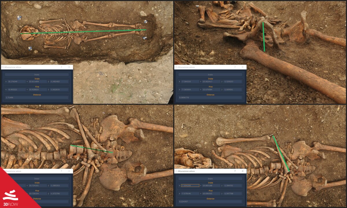

Non solo grandi scale
Nel caso specifico delle sepolture molte misurazioni sono di estrema importanza se eseguite sul campo poiché non rilevabili in laboratorio. Questo perché gli elementi deperibili (tessuti molli e indumenti) e la posizione in cui il defunto è stato deposto, rappresentano un volume iniziale ormai perduto al momento del rinvenimento e di cui lo scheletro in situ rappresenta l’ultimo calco. Inoltre l’accertamento di alcune dislocazioni (come l’appiattimento del cinto pelvico) consente di stabilire se la decomposizione sia avvenuta all’interno di una cassa o se il sedimento sia filtrato in essa ed abbia mantenuto salde le articolazioni permettendo allo scheletro di pervenirci in maniera più o meno connessa (decomposizione in spazio vuoto e spazio pieno). Lo studio di queste dislocazioni può anche fornire informazioni su eventi intervenuti dopo la sepoltura (animali che abbiano predato alcune ossa, cedimenti fisici del terreno in alcuni punti al di sotto della salma, manomissioni umane volontarie ecc ecc.).
Il modello, ormai in scala 1:1, è totalmente misurabile in ogni sua singola parte e nel complesso; anche in punti di altissima fragilità dovuta al passare del tempo e che costituisce un pericolo per l’integrità del reperto stesso se misurato fisicamente e direttamente dall’operatore.
