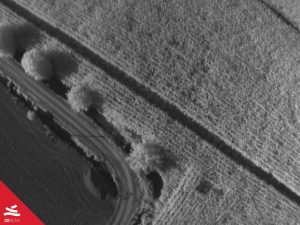

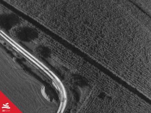

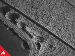

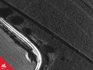

Dati acquisiti :
  • 80 x 4 immagini multibanda (GRE – NIR – RED – REG)
Immagine 1. Esempio di immagini multispettrali
