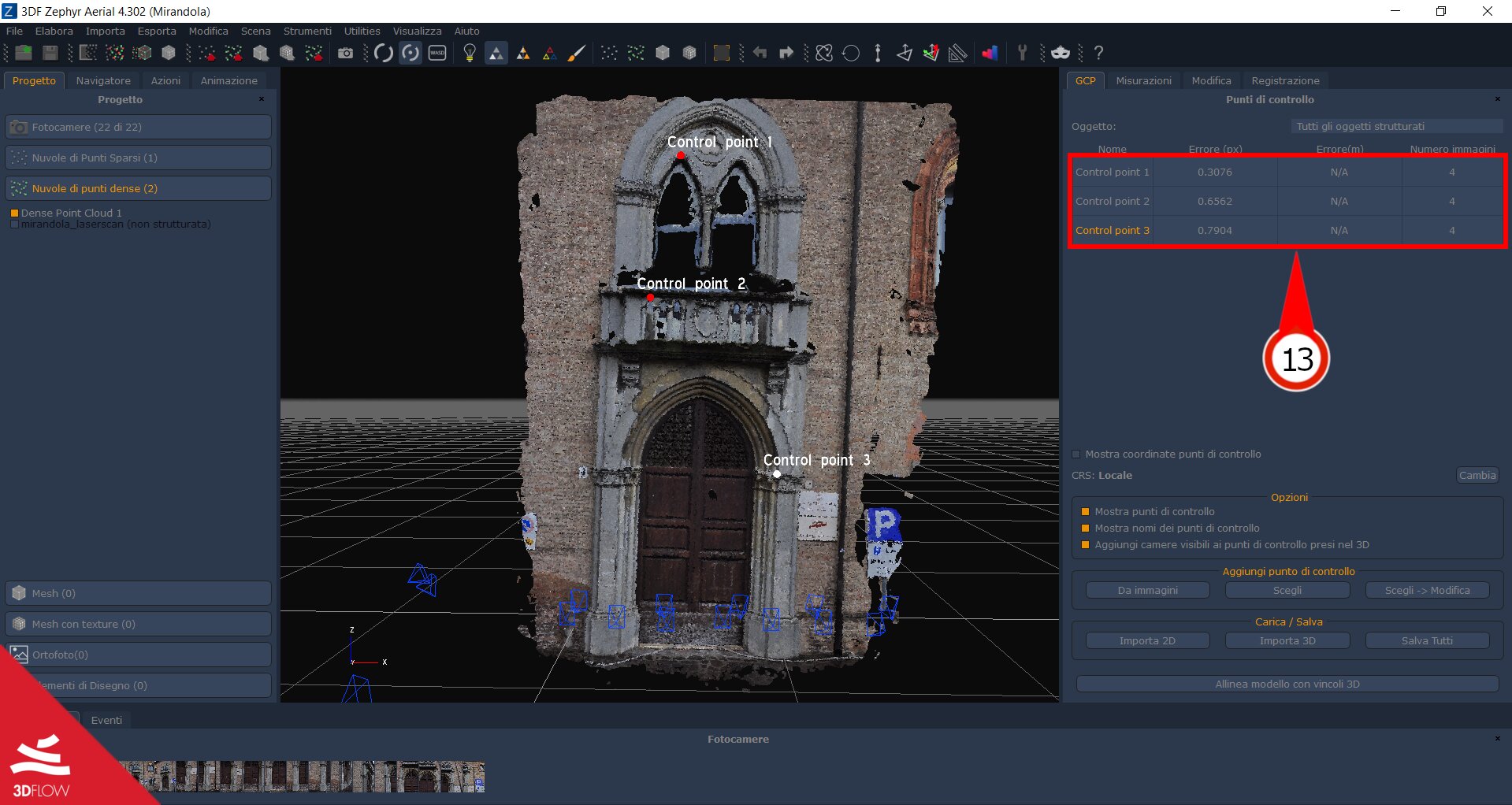

Per il prossimo passo, è necessario selezionare tre punti di controlo (13). E’ possibile selezionare i punti di controllo con qualunque metodo, sebbene sia consigliata la selezione attraverso immagini. Si consiglia di selezionare dei punti di controllo facili da riconoscere anche sulla nuvola di punti non strutturata, come ad esempio spigoli. E’ importante tenere a mente di selezionare punti di controllo distanti tra loro su tutti e tre gli assi.

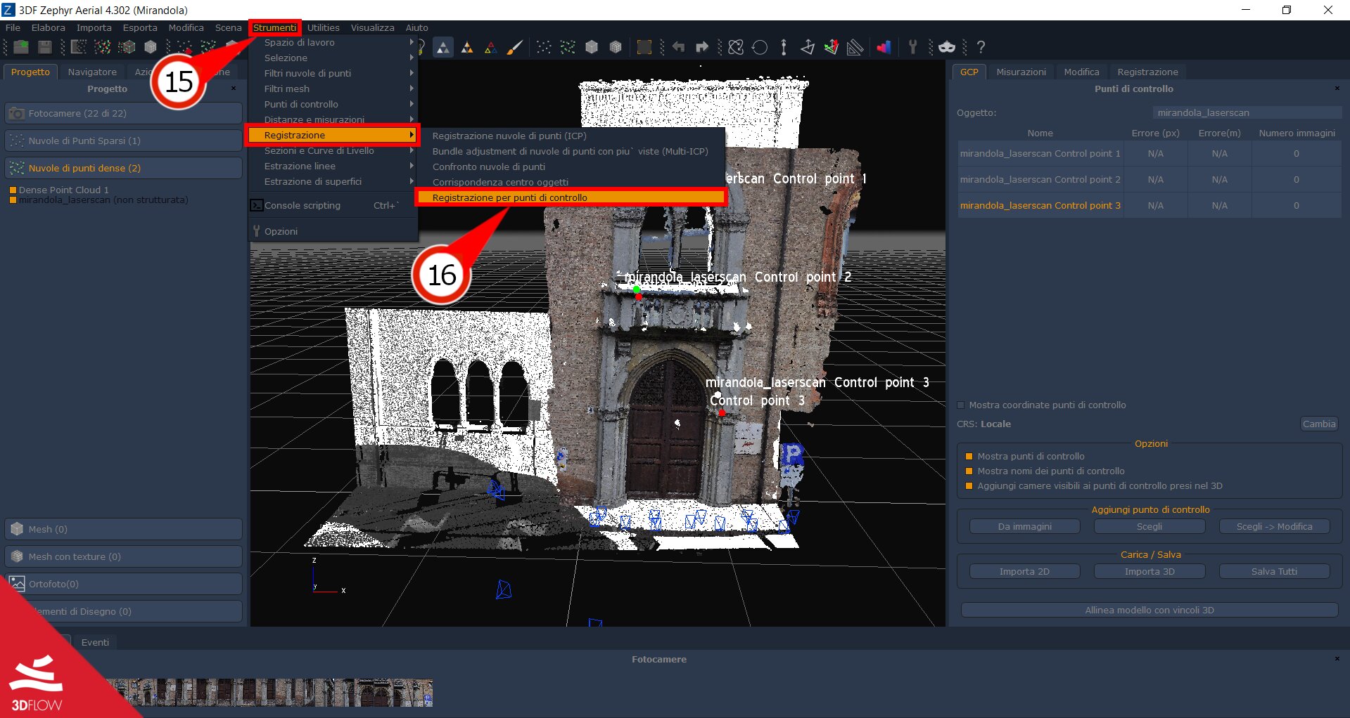

Una volta eseguita questa oeprazione, è necessario selezionare gli stessi punti di controllo sulla seconda nuvola di punti (14). E’ importante assicurarsi di scegliere dei nomi facili per i punti di controllo, in modo dapoterli selezionare facilmente quando si dovranno impostare i vincoli.
Una volta posizionati tutti i punti di controllo, selezionare Strumenti (15) -> Registrazione -> Registrazione con punti di controllo (16).

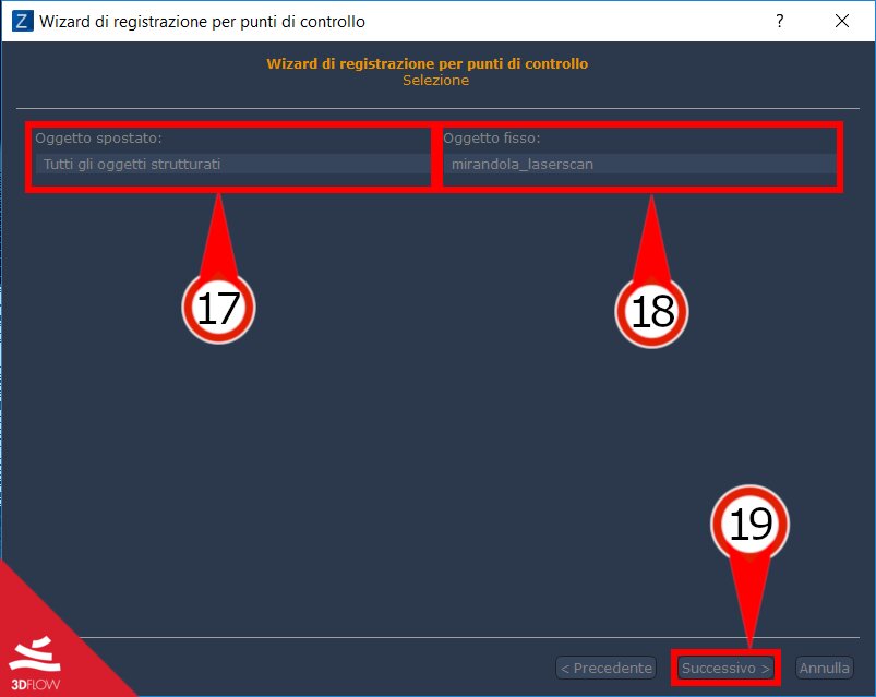

Selezionare quale oggetto sarà l’“Oggetto spostato” (17) e quale sarà l’“Oggetto fisso” (18), il primo verrà spostato sul secondo. Clicca poi sul bottone “Successivo” (19).

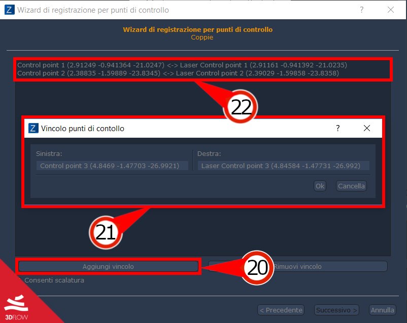

Utilizzare il bottone “Aggiungi vincolo” (20) per selezionare le coppie di punti di controllo (21) in base al nome che gli hai dato in precedenza. Sono richiesti almeno tre vincoli (22).
Una volta pronti, selezionare “Successivo” per procedere al riepilogo e successivamente premere “Applica” per avviare la computazione.
