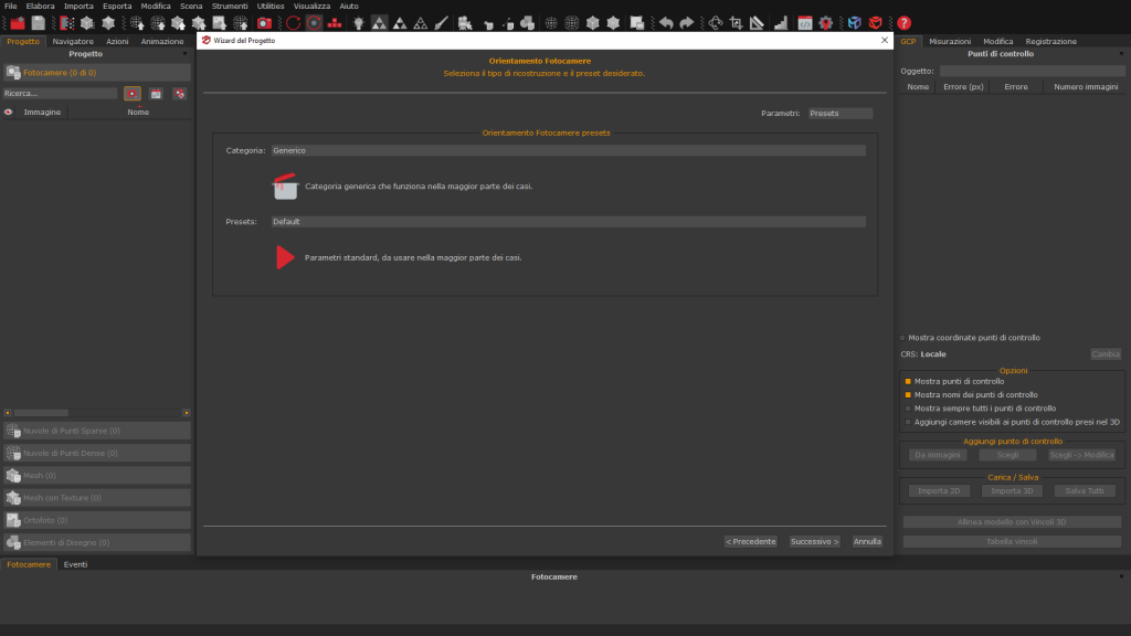

    La prima fase della ricostruzione 3D è chiamata Structure from Motion e produce una nuvola di punti sparsa. Zephyr è in grado di analizzare ciascuna immagine, identificare le sue caratteristiche e confrontare ogni immagine con un sottoinsieme di esse. Questo processo determina le posizioni e l’ orientamento corretto di ogni foto caricata in Zephyr.
    Nella pagina di Orientamento camere, gli utenti possono definire le impostazioni della Categoria in base allo scenario o soggetto rilevato.
    NOME CATEGORIADESCRIZIONE
    Generico Questa categoria di impostazioni è applicabile a una vasta gamma di scenari. È particolarmente efficace con piccoli oggetti in dataset da vicino ed è consigliata per situazioni incerte riguardo alla categoria appropriata da selezionare.
    Foto Aeree – Immagini nadirali Questa categoria di impostazioni è utile per ricostruire scenari con visuale dall’alto nadirale, l’uso tipico è con dataset UAV.
    Ambiente Urbano Questa categoria di impostazioni può essere selezionata quando le foto sono scattate da distanze variabili o se sono mescolati diversi tipi di foto. Può essere utile quando i soggetti sono edifici, facciate o scenari ripresi in un ambiente urbano.
    Corpo Umano Questa categoria di impostazioni è ideale per la scansione di parti del corpo umano, inclusi primi piani o figure intere.
    Scansione Superficie Questa categoria di impostazioni è utile per ricostruire primi piani di superfici piane, come terreni o suolo.
    Strutture Verticali Questa categoria di impostazioni è ideale per ricostruire strutture verticali sottili, come torri di telecomunicazioni, a partire da immagini UAV.
    Selezionare il Preset di impostazioni è anche fondamentale per procedere e deve essere scelto in base al livello di accuratezza e qualità desiderato per la ricostruzione del modello 3D. Le seguenti tre opzioni sono disponibili:
    NOME PRESETDESCRIZIONE
    Veloce Questo preset riduce i tempi di elaborazione abbassando la risoluzione, diminuendo le iterazioni di regolazione del bundle adjustment e riducendo il numero di punti estratti. È utile per test rapidi e per determinare se sono necessarie immagini aggiuntive nel rilievo.
    Default Questo preset è adatto per essere utilizzato in una vasta gamma di scenari.
    Analisi Profonda Questo preset aumenta le iterazioni di regolazione del bundle, il numero di punti estratti e le corrispondenze delle fotocamere. Può essere utilizzata quando con il preset di default si sono riscontrati dei problemi e vengono scartate molte camere
    Le Fotocamere orientate e la Nuvola di punti sparsa risultanti saranno elencate nella scheda Progetto a sinistra. Per procedere alla pagina di Generazione nuvola di punti densa cliccare sul pulsante “Successivo”.

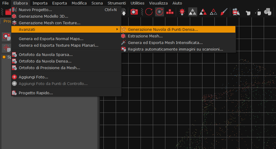

    La fase di creazione della Nuvola di punti densa può essere avviata indipendentemente dal processo di creazione di un nuovo progetto all’interno dello spazio di lavoro di Zephyr navigando attraverso i menu Elabora > Avanzati > Generazione nuvola di punti densa. Questa fase richiede che le camere orientate e una nuvola di punti sparsa siano già state create ed elencate nella scheda Progetto.

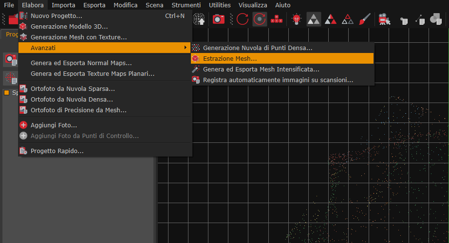

    L’algoritmo di estrazione mesh di Zephyr può generare una Mesh dalla nuvola di punti densa.
    Le categorie di Estrazione della mesh nella pagina di Ricostruzione Superficie dovrebbero essere scelte anche in base allo scenario.
    Nota: è altamente consigliato utilizzare la stessa categoria di impostazioni della mesh utilizzata nella precedente fase di Generazione nuvola di punti densa.
    Generico Questa categoria di impostazioni è adatta per la maggior parte delle situazioni, specialmente per oggetti di piccole dimensioni in dataset da vicino, ed è la scelta ideale quando c’è incertezza nella selezione di una categoria.
    Foto Aeree – Immagini nadirali Questa categoria di impostazioni è utile per la ricostruzione di scenari con vista dall’ alto nadirale, tipicamente con dataset acquisiti tramite UAV.
    Corpo Umano Questa categoria di impostazioni è ideale per la scansione di parti del corpo umano, inclusi primi piani o corpi interi.
    Scansione Superficie Questa categoria di impostazioni è utile per la ricostruzione di primi piani di superfici piane, come terreni o suolo.
    Strutture Verticali Questa categoria di impostazioni è la migliore per la ricostruzione di strutture verticali sottili, come le torri di telecomunicazione, con foto scattate con UAV.
    Scansione Laser Questa categoria di impostazioni è progettata per estrarre mesh da nuvole di punti di scansioni laser.
    La selezione del Preset è fondamentale per procedere e deve essere scelta in base all’accuratezza e al livello di qualità desiderati per la ricostruzione del modello 3D. Le seguenti tre opzioni sono disponibili:
    Anteprima Questo preset ha impostazioni simili al preset predefinito, ma disabilita l’algoritmo di ottimizzazione della fotocoerenza.
    Default Questo preset può essere utilizzato nella maggior parte dei casi.
    Dettagli Elevati Questo preset ha una risoluzione aumentata durante la fase diottimizzazione della fotocoerenza rispetto a quella predefinita. Ciò consente di produrre una mesh con più poligoni e dettagli, ma richiede più tempo.
    La Mesh creata sarà elencata nella scheda Progetto a sinistra dell’interfaccia di Zephyr. Cliccare nuovamente sul pulsante “Successivo” per procedere alla pagina seguente.
    La fase di Estrazione della Mesh può essere avviata indipendentemente dal processo di creazione di un nuovo progetto all’interno dello spazio di lavoro di Zephyr, navigando attraverso i menu Elabora > Avanzati > Estrazione della Mesh. Questa fase richiede una Nuvola di Punti Densa creata e elencata nella scheda Progetto.

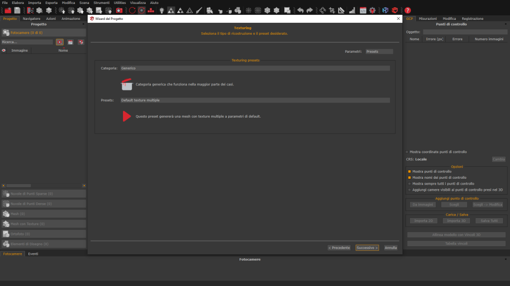

    In questa ultima fase, l’algoritmo di Generazione della mesh con texture di Zephyr gestirà il bilanciamento del colore delle immagini e genererà una Texture per la mesh.
    Nella pagina delle impostazioni di Texturing, le categorie di generazione della mesh texturizzata dovrebbero essere scelte in base allo scenario. In questo caso, tuttavia, le due Categorie definiranno quali preset possono essere scelti.
    Nota: le ricostruzioni di torri di telecomunicazione e soggetti simili richiedono la Categoria: Struttura verticale e il Preset: Dettagli elevati, per fornire il miglior risultato nella generazione della Mesh con texture.
    Generico Questa categoria di impostazioni è generalmente adatta alla maggior parte dei tipi di ricostruzioni.
    Strutture Verticali Questa categoria di impostazioni è la migliore per la ricostruzione di strutture verticali sottili, come le torri di telecomunicazione, da immagini UAV.
    Selezionare l’opzione Preset è necessario per procedere e deve essere scelta in base al livello di qualità della texture desiderato. Le seguenti opzioni sono disponibili:
    Low poly Questo preset genera una mesh con basso numero di poligoni con una singola texture e dimensioni del file ridotte.
    Default singola texture Questo preset genera una mesh con singola texture utilizzando i parametri predefiniti.
    Default texture multiple Questo preset genera una mesh con texture multiple utilizzando i parametri predefiniti.
    Dettagli elevati Questo preset genera una mesh con texture multiple utilizzando parametri ad alta risoluzione.
    La Mesh con texture risultante sarà elencata nella scheda Progetto a sinistra. Cliccare nuovamente sul pulsante “Successivo” per procedere alla pagina seguente.

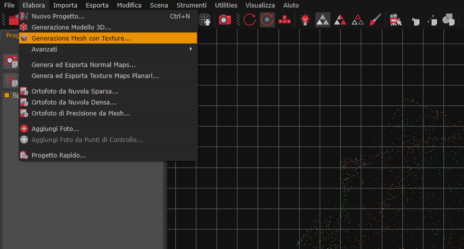

    La fase di generazione della Mesh texturizzata può essere avviata indipendentemente dal processo di creazione di un nuovo progetto all’interno dello spazio di lavoro di Zephyr navigando attraverso i menu Elabora > Generazione mesh con texture. Questa fase richiede che una Mesh sia stata creata e elencata nella scheda Progetto.

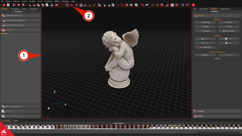

    Il modello 3D viene renderizzato nello spazio di lavoro centrale (1) per impostazione predefinita. È possibile muoversi nella scena 3D utilizzando tre stili di navigazione delle camere. Questi stili di navigazione possono essere attivati cliccando sulle loro icone (2) o cliccando con il pulsante sinistro del mouse sulla scena e selezionandoli nel sotto-menu Camera.
    STILE CAMERADESCRIZIONE
    Stile camera orbitale Questo stile consente di spostare il cursore del mouse sulla scena tenendo premuto il pulsante sinistro e muovendo il mouse per guardarsi intorno. La rotellina del mouse può aumentare o ridurre lo zoom, e premendo Ctrl + clic-sinistro mentre si sposta il cursore è possibile eseguire il panning della visuale.
    Stile camera con pivot Questo stile è simile al precedente. Tuttavia, il perno non è il centro della ricostruzione, ma viene scelto sulla scena in base alla posizione del cursore ogni volta.
    Stile camera libera Questo stile utilizza i classici tasti WASD dei giochi sparatutto in prima persona. Tenendo premuto il pulsante sinistro del mouse e muovendo il cursore è possibile ruotare la camera, mentre i tasti “Q” e “E” la spostano rispettivamente verso l’alto e verso il basso.
    Spostarsi rapidamente in una posizione della camera nella scena è possibile cliccando con il tasto destro su un’immagine nella lista delle camere e selezionando l’opzione “Muovi camera virtuale qui”. La stessa azione può essere eseguita utilizzando il navigatore fotocamere nella parte inferiore dell’ interfaccia.

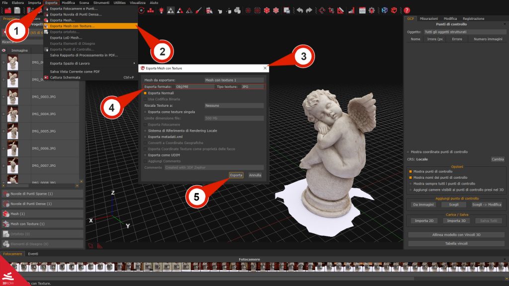

    Per esportare la mesh con texture generata, fare clic sul Menu “Esporta” (1) e poi su “Esporta mesh con texture” (2). Questa azione farà apparire la finestra di “Esporta mesh con texture” (3).
    Zephyr consente di esportare in diversi formati di file. Selezionare uno specifico “Formato di Esportazione” (4) sbloccherà le opzioni correlate nella finestra di dialogo. In questo tutorial, è stato scelto il formato di file OBJ/MTL. Quando si è pronti per esportare, cliccare sul pulsante “Esporta” (5) nell’angolo in basso a destra della finestra.
    La mesh con texture esportata del Cherubino potrà essere mostrata in visualizzatore di modelli a scelta, mostrando un output simile a quello qui sotto:
