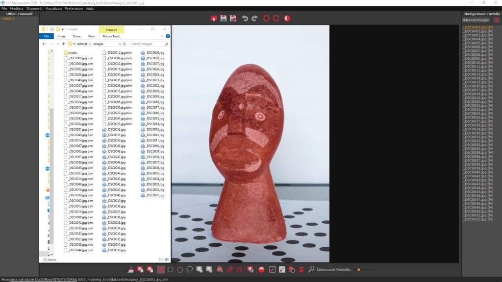

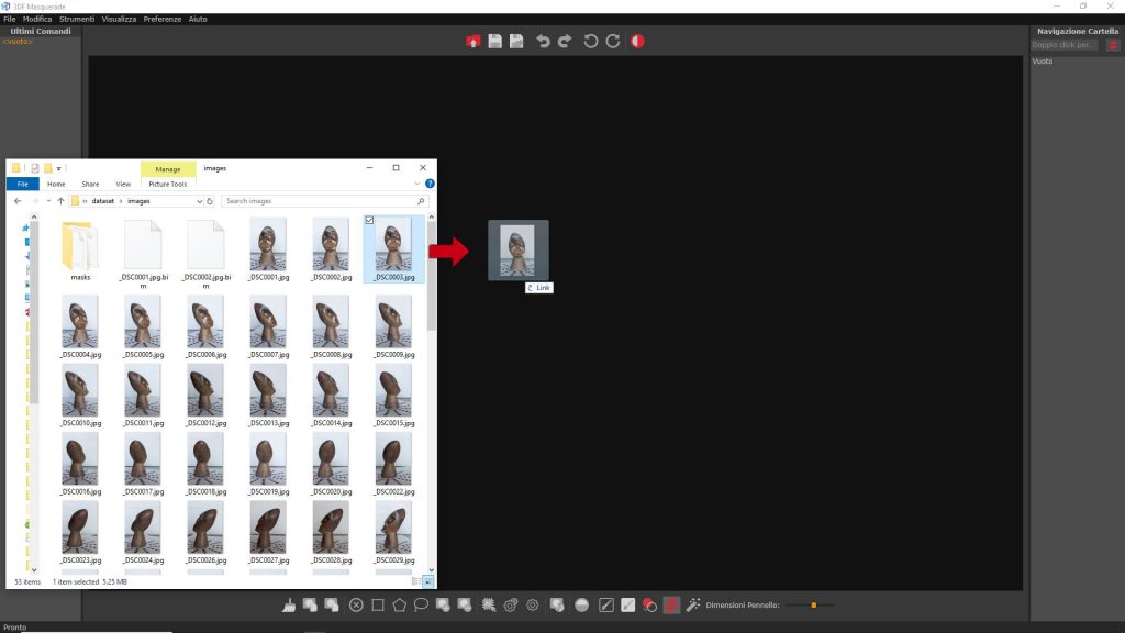

Le immagini possono essere caricate in Masquerade tramite il menu: File > Carica immagine.
In alternativa, è possibile trascinare e rilasciare la prima immagine nell’area di lavoro per caricare tutte le immagini presenti in una cartella.

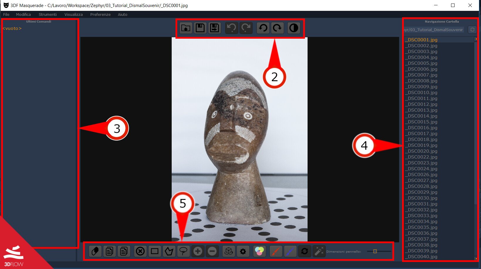

L’interfaccia di 3DF Masquerade è divisa nelle seguenti sezioni:
  • Area di mascheratura (1) – permette di visualizzare ogni immagine e lavorare con gli strumenti di mascheratura.
  • Ultimi comandi (2) – la tabella può essere utilizzata per annullare/rifare le azioni eseguite in 3DF Masquerade
    Navigazione Cartella (3) – Questo pannello facilita la navigazione rapida tra le immagini, che verranno associate alle maschere create e contrassegnate con il simbolo “(M)”. Cliccando con il tasto destro all’interno del pannello si accede ai seguenti comandi:
    • Seleziona tutto: Seleziona tutte le immagini elencate e le relative maschere.
    • Mostra in Esplorer: Apre la cartella contenente l’immagine selezionata e la evidenzia.
    • Cancella maschera per questa immagine: Rimuove permanentemente la maschera associata all’immagine selezionata dalla cartella.
    Nota: Utilizzare il comando Seleziona tutto e poi il comando “Cancella maschera per questa immagine” comporterà l’eliminazione permanente di tutte le maschere nel progetto corrente.
  • Barra degli strumenti superiore (4) – fornisce un accesso rapido ai comandi principali di salvataggio e per la gestione delle maschere.

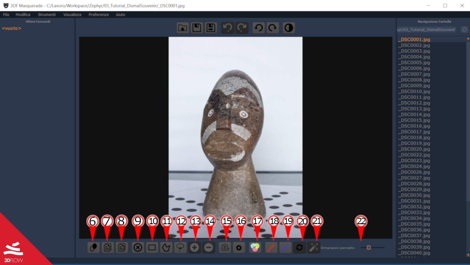

  • Barra degli strumenti (5) – contiene diversi strumenti per applicare o rimuovere le maschere dalle immagini.
  • [spoiler title=”Elenco dei comandi della barra degli strumenti inferiore (Clicca qui)” style=”fancy” open=”no”]
    Cancella maschera e i pennelli: il comando consente di cancellare la maschera corrente dell’immagine e tutti i segni effettuati con gli strumenti pennello.
    Copia maschera sulla prossima immagine: questo comando consente di copiare la maschera dell’immagine corrente a quella successiva.
    Copia maschera su tutte le immagini: questo comando consente di copiare la maschera dell’immagine corrente a tutte le altre immagini del progetto.
    Annulla seleziona: questo comando consente di annullare lo strumento attualmente selezionato.
    Selezione rettangolo: questo comando consente di creare una selezione trascinando un rettangolo. Premendo il tasto “+” viene generata una nuova maschera sull’area selezionata dell’immagine.
    Selezione poligono: questo comando consente di selezionare la maschera tramite un percorso poligonale e utilizzando il clic sinistro del cursore. Il percorso si chiude automaticamente con un doppio clic. Premendo il pulsante “+” viene creata una nuova maschera sulla porzione selezionata dell’immagine.
    Selezione Lasso: questo comando consente la selezione delle immagini in modalità lasso utilizzando il clic sinistro del cursore. Premendo “+” si crea una nuova maschera sulla porzione selezionata dell’immagine.
    Maschera l’area selezionata: questo comando consente di aggiungere la selezione alla maschera corrente.
    Pulisci l’area selezionata: questo pulsante consente di rimuovere una selezione dalla maschera corrente.
    Selezione modello Automagic: questo pulsante consente di selezionare il modello di machine learning che verrà utilizzato dall’algoritmo di calcolo automatico.
    Mascheratura automatica per tutte le immagini: questo pulsante consente di calcolare automaticamente tutte le maschere delle immagini.
    Mascheratura automatica per l’immagine corrente: questo pulsante consente di calcolare automaticamente la maschera per l’immagine corrente.
    Maschera da colore: questo pulsante consente di creare una maschera a partire dai colori RGB. Lo strumento può essere utilizzato per selezionare un colore dallo sfondo dell’immagine, quindi i parametri Soglia e Gauss iter per impostare l’intervallo di colore per la mascheratura.
    Pennello per il soggetto: questo comando attiva lo strumento pennello per contrassegnare le parti dell’immagine da includere nella maschera.
    Pennello per lo sfondo: questo comando attiva lo strumento pennello per contrassegnare le parti dell’immagine da escludere dalla maschera.
    Converti Maschera in segni: questo pulsante consente di convertire le maschere sulle immagini correnti in tracce.
    Mascheratura automatica dopo ogni segno: questo comando attiva o disattiva il calcolo automatico della maschera dopo che ogni segno è stato disegnato sull’immagine.
    Calcola maschera: questo pulsante consente di calcolare automaticamente l’immagine corrente dopo che sono state contrassegnate sia le tracce del primo piano che quelle dello sfondo.
    Nota: può essere attivato solo quando la “Mascheratura automatica dopo ogni segno” è disabilitata.
    Dimensione pennello: il cursore della dimensione pennello consente di impostare le dimensioni per gli strumenti pennello.

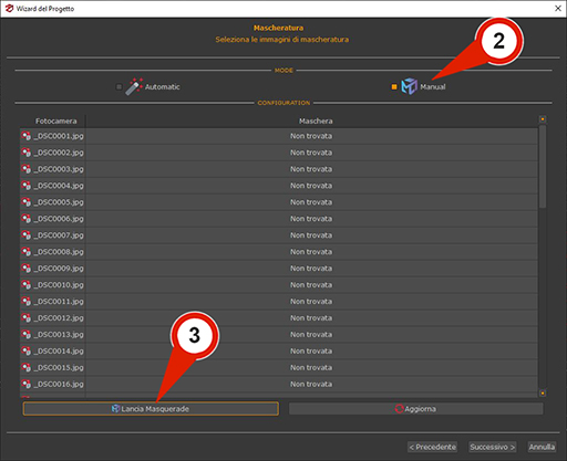

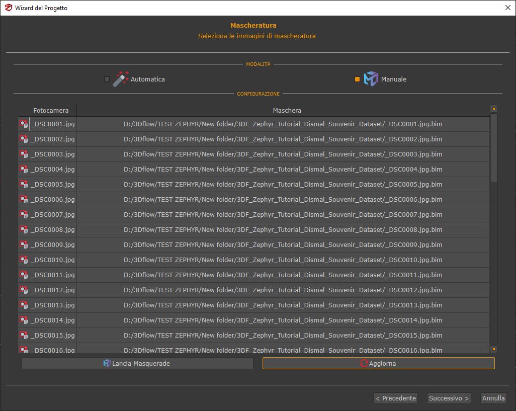

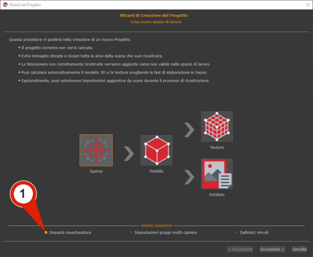

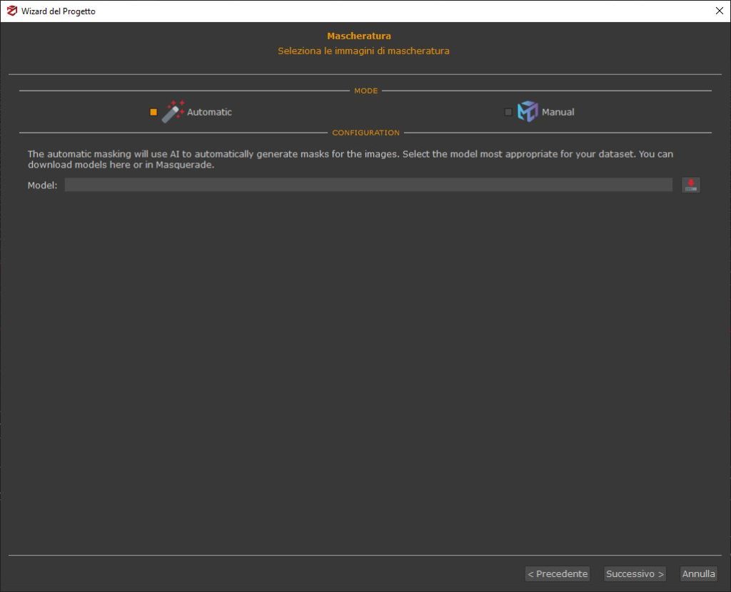

La mascheratura automatica può essere utilizzata durante la creazione di un nuovo progetto tramite: Elabora > Nuovo progetto.
Nella prima pagina, assicurarsi che la casella “Imposta mascheratura” (1) sia selezionata. Cliccando sul pulsante “Successivo”, si avanza alla pagina di Selezione Foto, dove le immagini possono essere caricate automaticamente.
Cliccando nuovamente sul pulsante “Successivo”, si procede alla pagina di Mascheratura, dove la casella “Automatica” (2) deve essere selezionata.
Per utilizzare la mascheratura automatica, è necessario selezionare o scaricare un modello AI dal menu a tendina Modello. Il modello General è ottimizzato per un utilizzo generico ed è particolarmente efficace per dataset a distanza ravvicinata.
IMPOSTA MASCHERE
checkbox AUTOMATICO
Procedi con il pulsante “Successivo” per completare la configurazione della creazione del nuovo progetto. Nell’ultima pagina, cliccare sul pulsante “Avvia”: la Mascheratura automatica verrà calcolata per le camere.

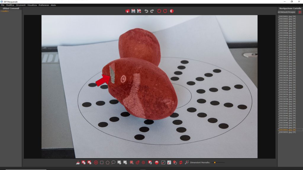

In alcuni casi, se il soggetto è ruotato, lo strumento Automagic potrebbe lasciare qualche area non mascherata, come mostrato nell’esempio sottostante.
Il comando “Converti Maschera in segni” (8) consente di trasformare la maschera in segni modificabili. Ciò permette l’uso degli Strumenti pennello per correggere i segni e perfezionare la maschera. Una volta completate le modifiche, cliccando sul pulsante “Calcola maschera” (9) si confermeranno le modifiche apportate.
Come mostrato nell’immagine sottostante, la maschera è stata corretta grazie al segno creato dal pennello.
Before imageAfter image

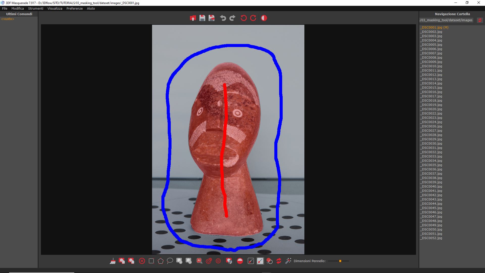

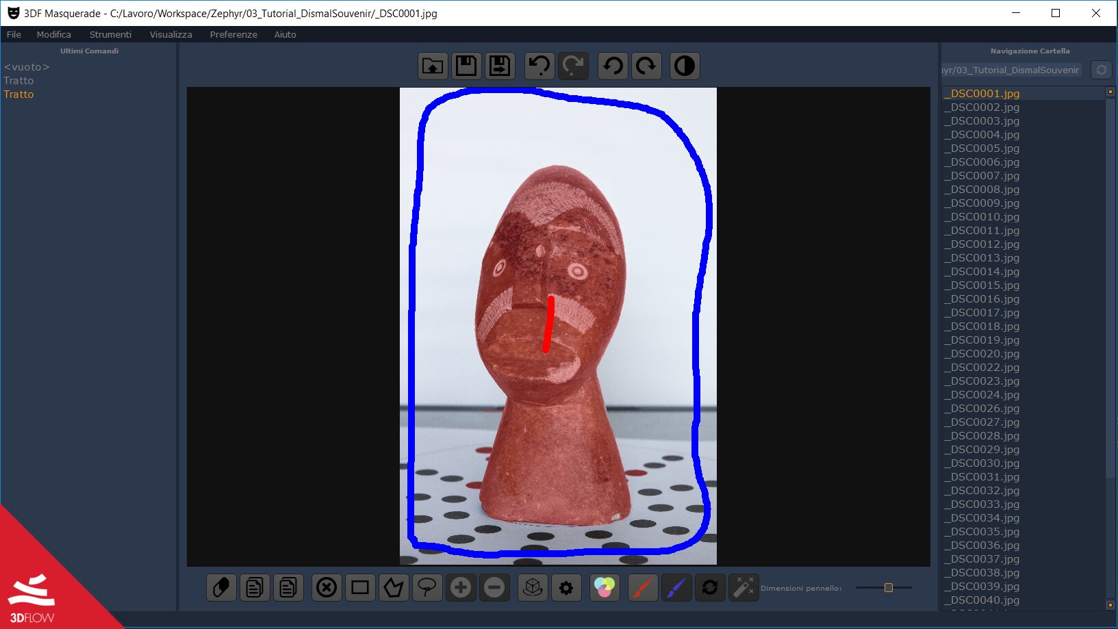

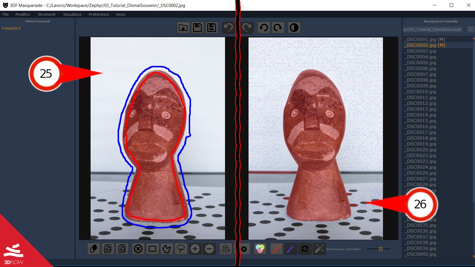

Gli Strumenti pennello (noti anche come strumenti Silhouetter) possono essere utilizzati per creare manualmente maschere o per perfezionare quelle generate dallo Strumento Automagic. 3DF Masquerade utilizza l’ algoritmo per propagare automaticamente la maschera, sfruttando i segni disegnati dall’utente. Un elevato contrasto tra lo sfondo e il soggetto migliora l’efficacia dello strumento nel generare maschere accurate.
Lo strumento richiede i seguenti segni per funzionare:
  • Pennello per il soggetto (rosso): Le aree contrassegnate con il segno rosso saranno incluse nella maschera.
  • Pennello per lo sfondo (blu): Le aree contrassegnate con il segno blu saranno escluse dalla maschera.
Per usare lo strumento, cliccare sul pulsante “Pennello per il soggetto” (1) per attivare il segno rosso e con il tasto sinistro del mouse disegnare le aree dell’immagine. Per contrassegnare lo sfondo, poi cliccare sul pulsante “Pennello per lo sfondo” (2) oppure tenere premuto il tasto “Shift” mentre si disegna con il tastosinistro del mouse per applicare il segno blu.
La dimensione del pennello può essere regolata utilizzando il cursore della Dimensione pennello (3).
Cliccando sul pulsante “Calcola maschera” [Refresh icon] verrà generata la maschera propagando il segno disegnato. Il comando “Mascheratura automatica dopo ogni segno” [Refresh icon] può essere abilitato per calcolare automaticamente le maschere dopo ogni segno disegnato sull’immagine.
Tasti di scelta rapida per gli strumenti pennello
  • “Tasto sinistro del mouse”: disegna il segno rosso per il soggetto.
  • “Shift” + “Tasto sinistro del mouse”: disegna il segno blu per lo sfondo.
  • Solo “Tasto destro del mouse”: gomma per eliminare i segni esistenti.
  • “Canc”: cancella la maschera corrente e tutti i segni.
  • “Ctrl” + “Z”: annulla l’ultimo segno.
  • “Ctrl” + “Y”: ripristina l’ultimo segno annullato.
