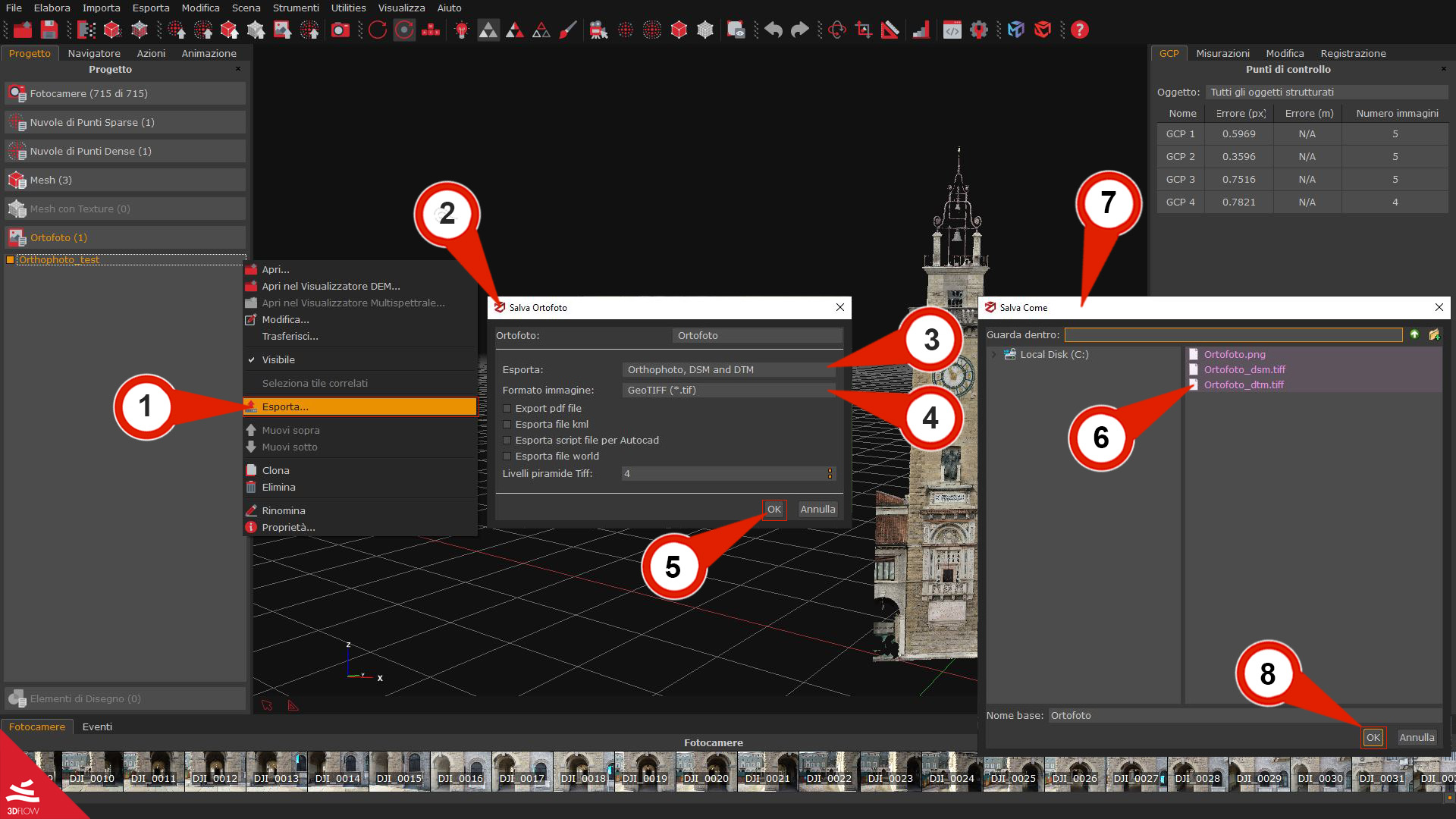

Facendo clic destro sulla ortofoto sarà possibile scegliere l’opzione “Esporta” (1), e apparirà la finestra Esporta ortofoto (2). È possibile scegliere diverse impostazioni di esportazione; vedi la descrizione qui sotto:
Il menu a discesa Esporta (3) offre la possibilità di esportare solo ortofoto, DSM, DTM o tutti i file.
Il menu a discesa Formato immagine (4) consente di salvare Orthophoto in questi formati immagine: *.jpg, *.png e *.tif.
Come ulteriori possibilità di esportazione, le seguenti caselle di controllo vi permetteranno di esportare formati file aggiuntivi, se necessario.
    – Esporta file Pdf: consente di esportare l’ortofoto in formato Pdf.
    – Esporta file KML: questa casella consente di esportare una ortofoto in formato .kml per Google Earth.
    – Esporta file di script Autocad: questa casella, consente di esportare un file .scr che può essere trascinato automaticamente nell’area di lavoro Autocad e permetterà di esportare l’ortofoto con la scala corretta impostata in 3DF Zephyr.
    – Export World file: esporta il file .World.
Il parametro di Livelli piramide Tiff consente di memorizzare all’interno dell’ortofoto tiff generata, dei livelli di visualizzazione a piramide. Questo può migliorare la visualizzazione dei dati raster recuperando solo i dati a una specifica risoluzione richiesta per la visualizzazione.
Dopo aver impostato i parametri per salvare l’ortofoto, clicca su “OK” (5). Verrà mostrata una anteprima (6) dei file esportati nella finestra Salva come (7); seleziona il nome del file e la cartella di destinazione, quindi clicca sul pulsante “OK” (8) per salvare.
