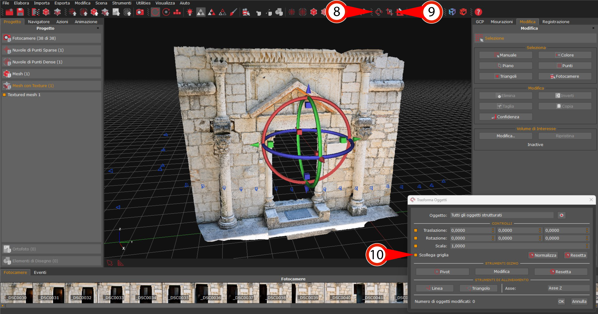

Per muovere un oggetto rispetto alla griglia, è possibile usare il Gizmo (9). Da notare come con il rilascio della versione 7.0, sia stato aggiunto il supporto a sistemi di riferimento multipli nello stesso spazio di lavoro: questo significa che ci possono essere più “grigile” per un solo progetto. Per i professionisti che utilizzano il georiferimento nei propri progetti, questa funzione è molto utile e per tanto, in alcuni casi potrebbe essere necessario muovere la griglia verso il soggetto tramite lo strumento “trasforma griglia” (10).
Se non necessitate di più griglie o georiferimento nel vostro progetto e state solo cercando di muovere un oggetto nell ospazio di lavoro, assicuratevi che l’opzione “distacca griglia” (11) sia selezionata.
Tuttavia, se state utilizzando punti di controllo e/o georiferimento nel vostro progetto, suggeriamo di utilizzare l’opzione “muovi all’origine” e di usare i punti di controllo per guidare il tuo flusso di lavoro. Tale flusso potrebbe variare in base alle vostre necessità di accuratezza, precisione e georiferimento.
