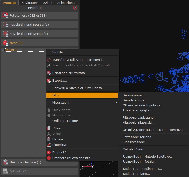

· Filtri per mesh
È possibile accedere ai filtri per le mesh con 3 diverse modalità:
  1. Dalla scheda Progetto (1) a sinistra, cliccare con il tasto destro del mouse sopra al Nome della Mesh (2) e selezionare i filtri (3).
  2.
  3. Cliccando su Strumenti (1) nella barra dei menu, selezionare Filtraggio mesh (2). In questo modo è possibile applicare i filtri (3) alle mesh presenti nello spazio di lavoro.
  4.
  5. Selezionando il menù Modifica (1), poi la tabella Filtraggio (2), all’interno del pannello Mesh (3).
