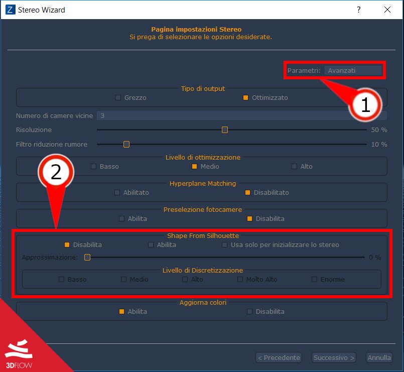

 Dopo la generazione delle maschere richieste, durante la fase di generazione di nuvola di punti densa, assicuratevi di selezionare la “Modalità avanzata” dei parametri (1).
 Lo “Shape from silhouette” (2) può essere impostato come:
Assicurati di impostare il livello di discretizzazione a seconda della nuvola di punti desiderata. Generalmente, una discretizzazione media o alta funzionano abbastanza bene per questo genere di dataset. Livelli di discretizzazione più alti potrebbero impiegare molto tempo.
