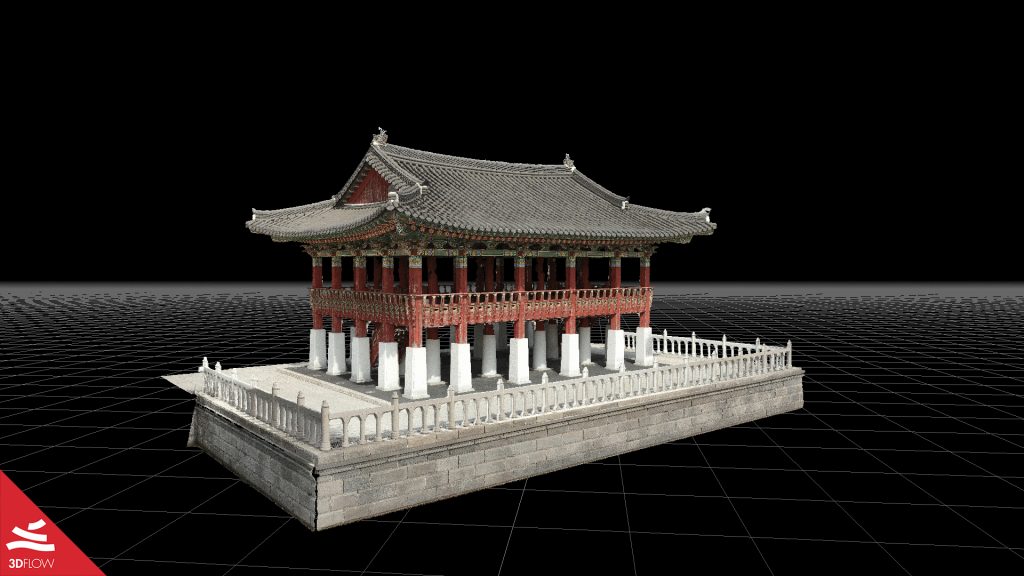

Come già anticipato, lo scopo finale era quello di estrarre una mesh con texture in HD della pagoda come mostrato negli screenshot qui di seguito:
![Fig. 2. Mesh con texture finale, dettaglio. ©Koseco](https://www.3dflow.net/wp-content/uploads/2022/07/cheongnaru_pavilion_koseco_texture_closeup-1-1024x576.jpg)
![](https://www.3dflow.net/wp-content/uploads/2022/07/cheongnaru_pavilion_koseco_geometry-1.jpg)
![](https://www.3dflow.net/wp-content/uploads/2022/07/cheongnaru_pavilion_koseco_texture-1.jpg)
Fig. 3-4. Mesh finale, geometria (sx) e texture (dx). ©Koseco
