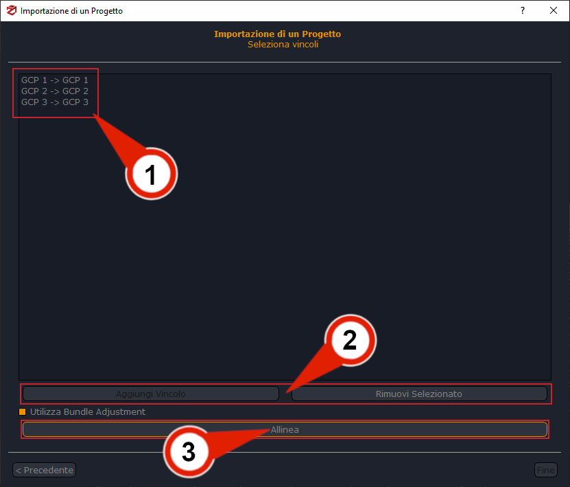

Per prima cosa, viene richiesto di posizionare almeno tre punti di controllo in entrambi i progetti. I punti di controllo devono avere la stessa posizione (ecco perché è necessario avere un’area in comune tra i dataset) e lo stesso nome in entrambi i progetti per consentire a Zephyr di associarli e procedere con il processo di unione . È consigliabile abilitare l’opzione Utilizza Bundle Adjustment per ridurre l’errore di riproiezione dei punti di controllo (il processo di unione potrebbe richiedere più tempo). Una volta posizionati i punti di controllo, è possibile importare gli altri progetti in quello attuale, come descritto sopra. A questo punto, è sufficiente attivare la modalità “Usa punti di controllo” nella procedura guidata d’importazione dell’area di lavoro e fare clic sul pulsante “Avanti”.
3DF Zephyr abbinerà automaticamente ogni coppia di punti di controllo in entrambi i progetti, riportandoli in un elenco (1), ed è possibile rimuoverli o aggiungerli utilizzando i pulsanti “Aggiungi vincoli” o “Rimuovi selezionati” (2). Si ricorda che per il processo di unione sono necessarie almeno tre coppie di punti di controllo.
Per ottenere un risultato di allineamento più accurato, è necessario attivare l’opzione “Esegui Bundle Adjustment”. In ogni caso, 3DF Zephyr eseguirà un’ unione grezza senza tale opzione, sebbene più rapidamente.
Fare clic sul pulsante “Allinea” (3) per avviare il calcolo.
