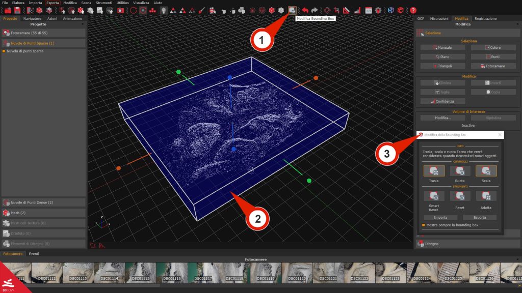

La finestra di Modifica della bounding box può essere aperta selezionando il menu “Scena” > “Riquadro di delimitazione” > Modifica bounding box, oppure cliccando il pulsante “Modifica bounding box” (1) nella barra degli strumenti. Un riquadro blu (2) verrĂ  visualizzato nella scena, insieme al pannello “Modifica bounding box” (3). Ricorda, solo ciò all’interno del riquadro blu verrĂ  ricostruito.
I seguenti strumenti aiuteranno a ridimensionare e posizionare labounding box per assicurarsi che l’area di interesse sia completamente inclusa.
CONTROLLI
Transla: il comando consente di cliccare e trascinare il gizmo per spostare la bounding box lungo l’asse selezionato.
Ruota: questo comando consente di cliccare e trascinare il gizmo desiderato per cambiare la posizione della bounding box lungo l’asse di rotazione selezionato.
Scala: il comando consente di cliccare e trascinare la faccia desiderata della riquadro nella scena per ridimensionare la bounding box.

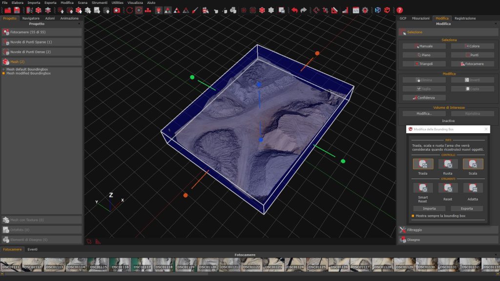

Utilizzando gli strumenti “Trasla” e “Scala” dal pannello Modifica della bounding box (4), regolare le dimensioni della box (5) sulla nuvola di punti sparsa.
Successivamente dal menu Elabora, selezionare Generazione Modello 3D (6). 3DF Zephyr genererĂ  quindi una nuvola di punti densa e una mesh all’interno del nuovo volume regolato della boundingbox. Tuttavia, tutti i punti al di fuori del riquadro saranno esclusi.
Se si utilizza il dataset fornito in questo tutorial, il risultato sarĂ  simile alla mesh ricostruita con la nuova bounding box, come mostrato nell’immagine qui sotto.
